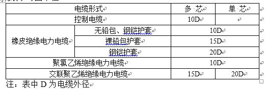

通病2、电缆敷设时,其弯曲半径过小
产生后果:电缆敷设时,其弯曲半径过小,导致电缆线芯受挤压,影响使用寿命及安全可靠运行。
防治措拖:为保证电缆敷设后,其电路通畅,设备安全运行。电缆的最小弯曲半径应达到下表要求。
电缆最小弯曲半径

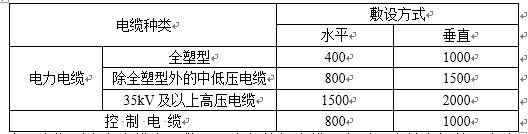

通病3、电缆敷设时各支持点的间距过大,不符合要求
产生后果:电缆敷设时,由于支持点间距不按要求做,过大会使电缆由于自重的影响而不能保证工程的质量。
防治措拖:电缆敷设时,电缆各支持点间的距离应符合设计规定,当设计没规定时,应符合下表的规定。
电缆各支持点间的距离(mm)
注:全塑型电力电缆水平敷设沿支架能把电缆固定时,支持点间的距离允许为800㎜。

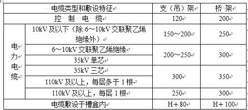

电缆支架层间允许最小距离,当设计无规定时,可采用下表的规定。但层间净距不应小于两倍电缆外径加lOmm,35kV及以上高压电缆不应小于2倍电缆外径加50mm。
电缆支架最上层及最下层至沟顶,楼板或沟底、地面的距离,当设计没规定时,可采用下表的规定。
电缆支架的层间允许最小距离值(mm)
注:h表示槽盘外壳高度。
电缆支架最上层爰最下层至沟顶楼板或沟底、地面的距离(mm)
