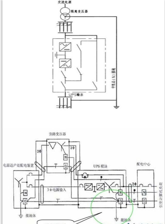

9.1.4  不间断电源输出端的中性线(N 极),必须与由接地装置直接引来的接地干线相连接,做重复接地。
重复接地
质量通病:
不间断电源输出端的中性线(N极)未通过接地装置引入干线做重复接地。
控制措施:
把不间断电源出端的中性线接地作为接地准备工作的重要部分,严格执行,并做记录。

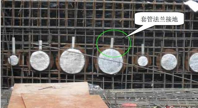

11.1.1 绝缘子的底座、套管的法兰、保护网(罩)及母线支架等可接近裸露导体应接地(PE)或接零(PEN)可靠。不应作为接地(PE)或接零(PEN)的接续导体。
质量通病:
凡与母线相关的可接近的裸露导体未作接地或接零。
控制措施:
施工前使用图解的方式对操作工人进行跨接地线的专项培训,施工过程中加大检查力度。

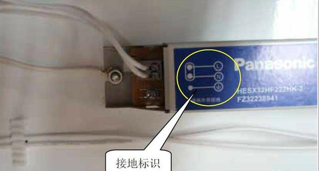

19.1.6 当灯具距地面高度小于2.4m 时,灯具的可接近裸露导体必须接地(PE)或接零(PEN)可靠,并应有专用接地螺栓,且有标识。
质量通病:
当灯具距地面高度小于2.4m时,灯具的可靠性裸露导体漏做接地(PE)或接零(PEN),或接地(PE)或接零(PEN)已做但可靠,或未作标识。
控制措施:
施工前进行技术交底,施工完成后进行测试。
