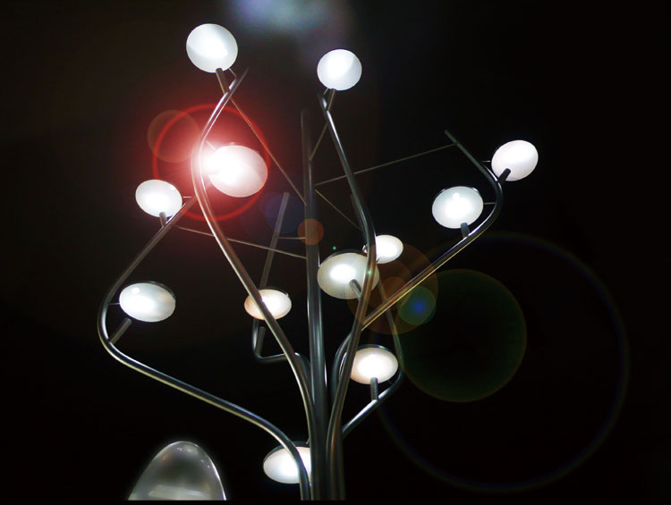

信息柱这一概念是由奥运会的组织方提出的,想法是在奥体公园内插上29根29m高的柱子,象征着第29届奥运会。柱子取名信息,是因为它不仅是路灯,还兼顾音响、信息发布、手机网络天线、安保摄像、太阳能集取等多项功能,当然还是公园中的景观要素。

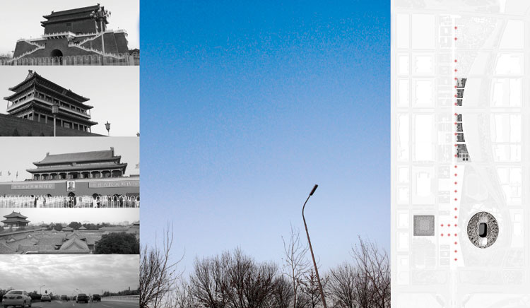

信息柱的位置恰在北京市中轴线的两侧。老北京的中轴线反映着封建时代森严的等级关系,而中轴线在北向的延伸已经成为一片人民公园,应该展示民主社会的自由。虽然如此,轴线在空间上是延续的,因此还需在形态上有所呼应。

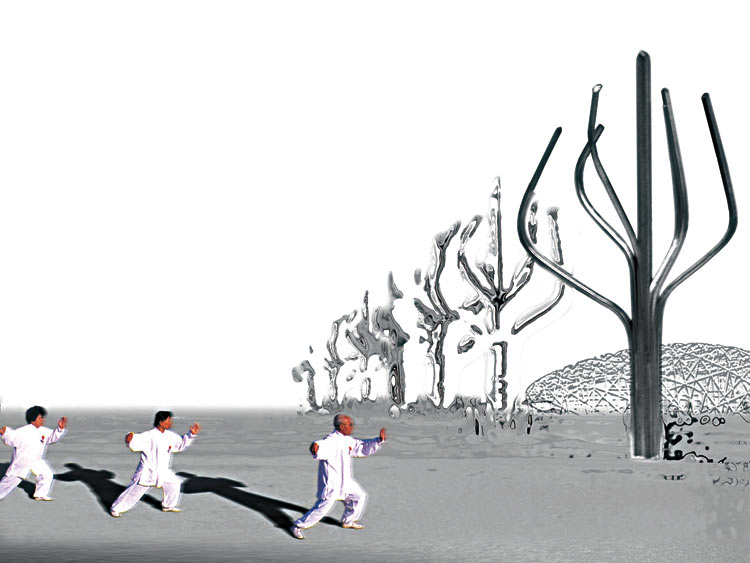

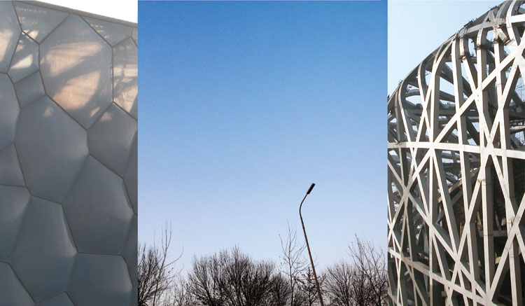

从呼应的角度出发,老轴线上可提取的要素是比比皆是的树木和路灯。由此,用树的造型塑造路灯便成为很自然的选择。况且,奥体公园轴线两侧的主要建筑“鸟巢”和“水立方”也分别以仿生的姿态出现,树的形态会与它们相得益彰。

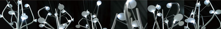

用树的造型构筑信息柱有若干优点:其一,单体不变,但随着单体角度的转动,组合后的群体关系是丰富的;其二,柱子之间的间距很大,在40m到60m之间,树的枝杈恰可自然地将灯具伸向远方;其三,高低错落的叶片投出的光影十分丰富,吻合“鸟巢”和“水立方”的建筑形态,更造就了生动的公园场景;其四,叶片的底部是灯具的反光板,顶部正好可以用来集取太阳能;其五,树枝本身可以成为手机网络的天线,树枝上还可任意安装安保所需的摄像头。
树下间或有一些抽象的假山石,形态仿佛奥运的图章标志,里面安装了为发布信息而设的LED屏和音响装置。
夜间,古老的北京中轴线上会飘浮出许许多多亮片,地上洒着扑朔迷离的光斑。
