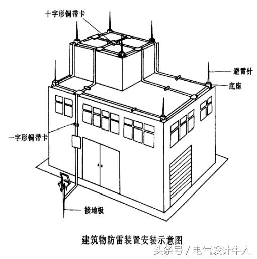

防雷和接地的知识在建筑领域应用很广,在这里我们主要讨论变配电所的防雷与接地。城区新建的10KV配电室,一般采用安装避雷网和避雷带防止电气设备受直击雷的侵袭。

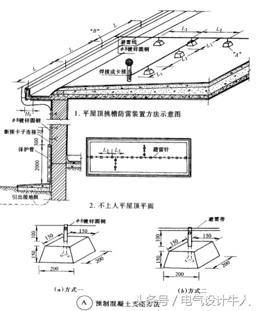

1>避雷网
避雷网用于保护平顶或斜顶屋面且屋顶面积较大的建筑物。先是沿屋顶边缘及凸出物的边缘设置避雷线,避雷线一般用¢12~ ¢16mm的镀锌圆钢制成,并用同径圆钢或专用卡子支持(卡子为避雷线预埋),然后在屋顶同样用¢12~ ¢16mm 镀锌圆钢将屋外分成6x6m或6x10m或10x10m的方格,并与屋缘先设置的避雷线相焊接,再用专用支座将屋面的镀锌圆钢网格支起,支座的间距一般为1000~1200mm,最后同样用¢12~ ¢16mm镀锌圆钢在屋面四角或两个角将做好的避雷网引至地下的接地装置,引下线与避雷网焊接后沿墙引下,并用专用支持卡子支好,卡子间距2000~2500mm。
2>避雷带
①避雷带也称均压环,用于防止高层建筑的立面和侧面遭雷击。它和屋顶的避雷网或避雷针组成了完整的避雷系统。
②避雷带一般用¢12mm圆钢或12mmx4mm扁钢埋入建筑物圈梁的外皮上,并与柱子的主筋可靠焊接,同事建筑物四周墙壁上的金属窗,金属构架必须与避雷带多点可靠连接;避雷网与避雷带应有可靠接地,单独接地时,接地电阻应小于10欧,一般可与主接地网相连接。

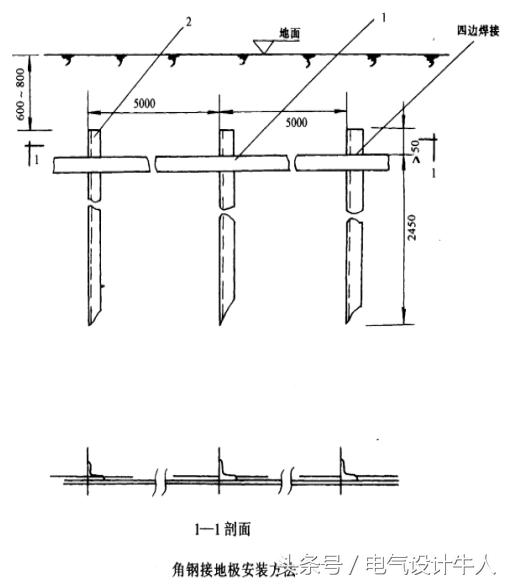

1.接地装置的布置:单台配电变压器中性点接地装置,一般采用扁钢将垂直接地体焊接在一起,接地体埋深为0.8m,每根垂直接地体长度为2.5m,两根垂直接地体之间距离为5m。整个接地装置的布置如下图所示:

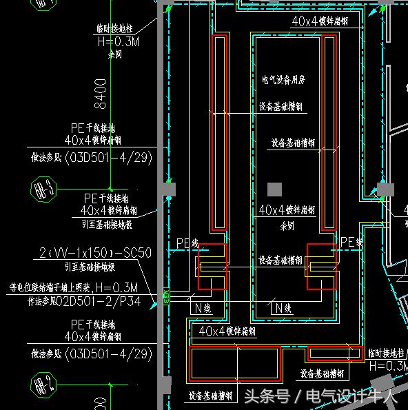

2.配电室接地装置:配电室内整个接地装置用扁钢网装布置,根据其接地电阻的要求,分别焊接长度为2.5m的垂直接地体。接地装置的基本要求如下:
①接地网总接地电阻应≤4Ω,如实测不足,需扩大水平接地体范围
②室外水平接地体和垂直接地体应敷设在自然土壤中,埋设深度≥0.8m,接地网外缘各角应做成圆角,其半径R=3.5m,室内一层地网敷设在层底板找平层内。
③接地网在回填土时,应将低电阻率土壤直接覆盖水平接地体,尽量减少接地网的接地电阻。
④接地线应采用搭接焊接方式,其搭接长度应为扁钢宽度的2倍或圆钢直径的6倍,焊接处涂沥青防腐
⑤所以设备安装处、构架、支架、预埋件及电缆沟接地带等均应敷设接地引线与接地网可靠焊接。

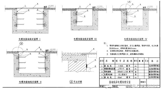

⑥室内外电缆沟内的预埋件应多处(每条电缆沟至少3点)与接地网主干线相接,支架与接地网连接应可靠,设备接地引下线不得直接连接到电缆沟内的接地带上。

接地线沿电缆沟壁安装
变电所接地平面图
