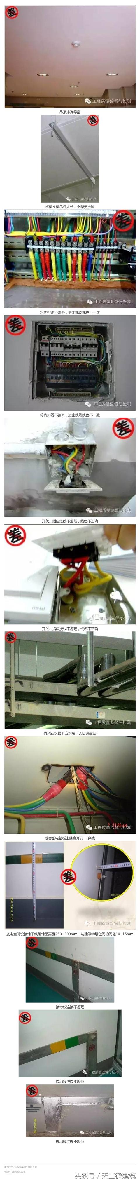

(一)屋面防雷接地
1、高层建筑屋顶应设避雷针或避雷带,应对建筑物和屋面设备起到保护作用。
2、避雷带宜用10以上镀锌圆钢,采用支架卡子固定,不得T焊,支架应有足够的强度且镀锌层良好。
3、架直线段间距为0.5~1m,在直角弯处应对称,距弯300~500mm。支架高度为150mm。
4、雷带跨越建筑物变形缝室应设补偿器。
5、避雷带应平直、镀锌层完好.接头应采用双面焊接,搭接长度6倍直径。
6、焊扣、焊口须防腐处理。
7、防雷接地在室外距地面500mm处设测试点。数量按设计图纸。
8、屋面接地干线应从接地装置直接引出,接地干线和支线应接地明显可靠、不可拆卸的永久性连接。
9、面的设备、全属构件、全属管道、金属支架、电气设备金属外壳都必须和接地干线可靠连接。
10、保护接地线必须并连连接,不得串连。
11、地线的接头应采用焊接、圆钢接头搭接长度6倍直径,双面焊接。扁钢搭接长度2倍宽度,三面焊接。
12、跨越建筑物变形缝时,应设补偿装置。
(二)吊顶内电气管线安装
1、吊项内各种管线应有一个总体规划,水、电、风管道应统一考虑,综合布局。吊顶内的管线安装宜按明装施工沿支架敷设,明配管的施工质量要求要做到,横平竖直、间距均匀、避免交叉、管卡固定,固定点间距应符合规范要求,并要跨接正确、接地良好、油漆到位。电气管线最好在热力管道下面,并保持一定的距离。同一走向的一束管线宜采用共用支架和共用拉线合成排排列敷设。
2、支架制做安装
支架制作,要做到结构正确、机械加工、焊接良好、防腐到位,安装要做到布置合理、位置正确、安装牢固、标高一致,油漆表面平整均匀。
3、电气管路防腐,非镀锌金属导管敷设前应先进行防腐处理,内外防腐底漆二道,面漆二道,作到漆层均匀、表面光亮。埋入混凝土内的全属的导管外壁不应做防腐处理。直接埋地的全属导管外壁应刷沥青漆。
4、切断处应平整光滑、无毛刺,端面应和管轴向呈垂直。
5、配管弯曲半径不宜小于管外径6倍,一个弯为4倍。弯头应呈圆弧曲线,不得有起褶、开裂现象,弯扁度不大于管直径的10%。
6、和薄壁电线管应采用丝扣连接,套管紧固螺钉连接。
7、镀锌电线导管采用丝扣连接或套管焊接。
8、扣连接时拧进丝扣长度宜接近1/2管接头的长度,不应少于5扣,外露丝扣应为2~3扣。
9、镀锌钢管套管焊接:套管长度为管外径的1.5~3倍,须满焊,可不再跨地线。
10、严禁对口焊连接,镀锌和壁厚2mm或以下的钢导管不得采用套管熔焊连接。
(三)明敷电气管路安装固定
1、明配管宜采用沿支架或沿墙卡子固定。
2、横平竖直、间距均匀、安装牢固。不能摇晃,应设固定支架。
3、直线段卡子间距应符合规定。距终端箱合、弯头、设备边缘处为150~500mm。
4、同一走向的多根管子应成排排列,宜采用共用支架,过路箱也宜采用共用盒。明敷管不宜采用暗装的箱、盒。
5、镀锌钢管必须采用卡子跨接地线,导线截面不能小于4mm2的铜芯软线,接头须搪锡。
6、锌钢管丝扣连接时应采用6圆钢跨接,焊接长度不得小于圆钢直径6倍。
7、管子两端必须和接地干线连接。
8、不应出现半明半暗管。
(四)装盒、开关盒、灯头盒、配电箱壳
1、箱、盒安装高度应设计,如设计无规定应按规范施工。
2、箱、盒、柜的配管必须垂直进入,选用合适的敲落孔,开孔必须机械开孔。
3、直径在50mm以下管口内外必须采用锁紧螺母拧紧,丝扣露出螺母2~3扣,导管必须垂直进盒,锁母拧紧。
4、在63mm以上可用电焊点焊,管口露出3~5mm。
5、落地式配电箱的管口距地面50~80mm,管口成排并应封堵。
6、口应和墙面一平,如埋深大于2cm时盒应用套盒接出,小于2cm,时应用水泥修边。
7、软包装、木墙面箱、盒外口也必须和墙面一平,导线不能和墙面接触,花岗岩墙面的箱、盒外口也应和墙面一平。
8、埋在混凝土中的箱盒、箱盒内必须清理干净,盒内如锈蚀须进行防腐处理。
9、箱、盒必须做良好的接地。
(五)桥架、母线安装
1、位置合理,安装牢固,水平垂直符合要求。
2、支吊架制作精细安装正确防腐良好,刷面漆。
3、封闭母线金属桥架及其支架全长必须不少于2处与接地干线连接。
4、非镀锌桥架连接处跨接地线不应小于4mm2铜芯线,跨接线应接触良好。
5、镀锌桥架连接处可不跨接地线,但连接板螺丝必须垫片齐全并紧固。
6、固定螺栓应镀锌完好,防松垫片、平垫片齐全,且应拧紧,连接板螺丝应由内向外串。
7、线段桥架长度超过30mm时,应加装伸缩节。
8、架的水平支架间距为1.5~2m,垂直安装的支架间距不大于2m。
9、架过墙或过楼板应有防火封堵措施。
(六)配电箱安装要求
1、安装高度以底边起至地面1.5m,设计有规定按设计施工。
2、安装位置正确、箱面平整、喷漆完好,垂直、水平符合要求。
3、箱内配线整齐、绑扎牢固、接线正确,线色标识正确。
4、三相五线制供电回路中,配电箱内应设N、PE汇流排、零线和保护地线必须在汇流排上引出。
5、内开关动作应灵活可靠,带有漏电保护开关,其动作电流不大于30mA 0.1s。
6、箱壳开孔大小合适、管进箱顺直,内外锁母锁紧,箱面和墙面贴紧。
7、箱壳、箱门应可靠接地。箱表面应清洁无污染箱内无建筑垃圾。
8、所有螺丝应是镀锌制品,平垫片、弹簧垫片齐全并拧紧。
9、进入配电箱的保护地线PE其截面,相线为16mm2以下时PE线和相线相同,相线为16~25mm2时,PE线是16mm2,相线大于35mm2时PE线相线的1/2。
(七)开关、插座安装质量要求
1、安装位置应正确、标高应以致距地面1.2~1.3m,距门框0.15~0.2m,相临偏差内应不大于1mm,同一室内应不大于5mm。
2、开关、插座面板应清洁、平整无污染,盒口应于墙面一平,埋深大于2cm须加套,小于2cm应修边。盒内应清洁无垃圾,合锈蚀须防腐。
3、开关、插座一个接线端子应接一根导线。
4、并列安装或同一室内的开关控制顺序和开关方向一致。
5、单相二孔插座右、上孔接相线、左、下孔接零线。
6、单相三孔、三相四孔插座上孔应接地线不能与零线连接。
7、导线着色应符合规范的要求。
(八)照明灯具安装
1、大于3kg的灯具和镇流器不应装在吊顶的龙骨上。
2、低于2.4m的灯具外壳必须接地。
3、灯具布置应综合考虑、应成行成线整齐美观。
4、软管进灯盒,应用连接接头安装固定,导线不能外露,金属软管应接地长度不能大于1.2m。
5、灯的吊钩,其圆钢直径不应小于灯具挂销,挂销的直径且不得小于6mm,大形花灯的悬挂装置应按重量的2倍做过载试验。
(九)机房、配电房、电气井道内电气设备、管线应按明装要求施工
