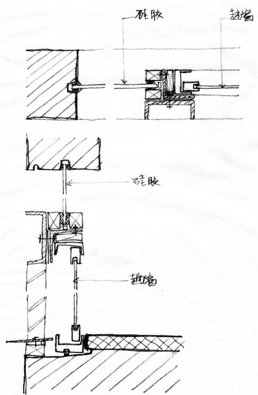

清水混凝土并不是一定要做成安腾般的精细。
稍许粗糙一点也别有风味,所以就施工上说,并不是国内无法施工。
而是造价问题,因为国内的大量性建筑物用了多年的砖混啊!

我注意到了你的窗下墙比室内地平抬高了,我觉得还是作平了好,室内外的空间关系好些。
在上海的时候,独钓兄带我参观了他的工地,我发现那个施工队混凝土做的满好了,据他们说是用塑胶板模的。虽然没有安腾的这么干净,我觉得刚好适合这个建筑。在安腾的建筑里我会感到没力跑步的。
素混凝土不要假装勾缝,那是清水砖墙的作法。
曲线不要贴在墙上吧,拉出来作篱笆等环境设计好啦。

假设混凝土真的可以作的很秃,那些个工字钢放在那里是不是显得孱弱了,特别是放纵混凝土本性取消线角之后,好像放的不是地方,或者说那些地方是长不出型钢的.钢筋混凝土和清水混凝放在一起没有区分,内行人是不是会觉得难受,钢蔓那样作虽然很好,但是不是不紧体验阿,室内效果远比室外的期盼差,是不是因为立面太注重立面自身的形式了,运动员的狂跑还跑不出一个立面来吗?是不是水的取消使休息厅显得闷热了,是不是如果要解决闷热立面就失去这种关系了,,,,疑问很多很多可以说说也说不完,主要原因可能是我牙根不赞同这种由外及里的设计方法---假如是从学术角度来看的,

问题是线条如何能做的光顺, 国内的农民工施工工艺说了惭愧, 应该是找专业管道厂家,用不锈钢钢管辊压的工艺做,每一段做6-10米,然后焊接, 现场打磨后能做的好. 直接用原色,不能用油漆. 我观察过类似的装饰线条用油漆, 太阳照射颜色会变.还会剥落,几年下来惨不忍睹.

我也觉得那两片曲面不好;从局部透视看,比例关系还可推敲;形式上也与整体脱节,没有更完整。

我也觉得那两个弧不太协调~
还有,我曾经想在现有的技术与工艺水平下,用水刷石的感觉可能会好些。
