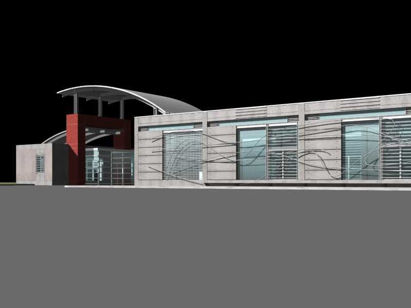

    第一个真东西..很小..千多平米..正做施工图.很多问题不了解.向各位请教.

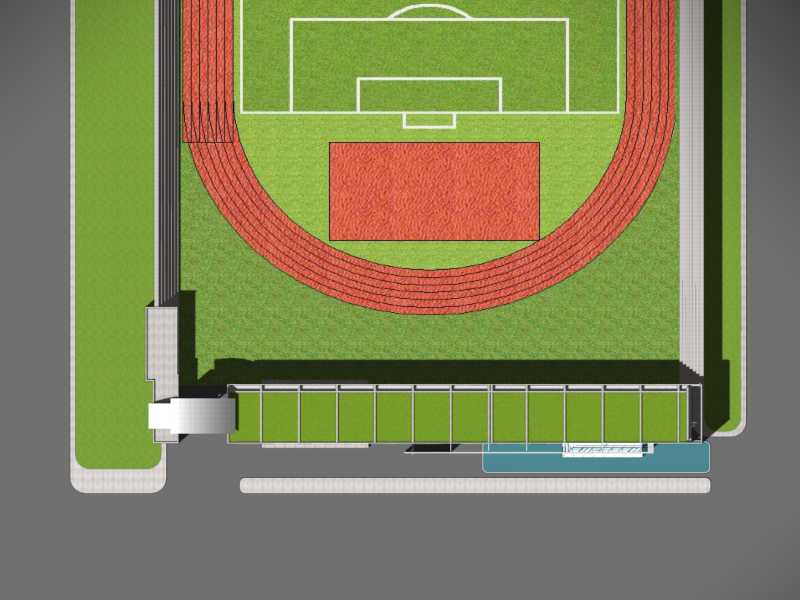

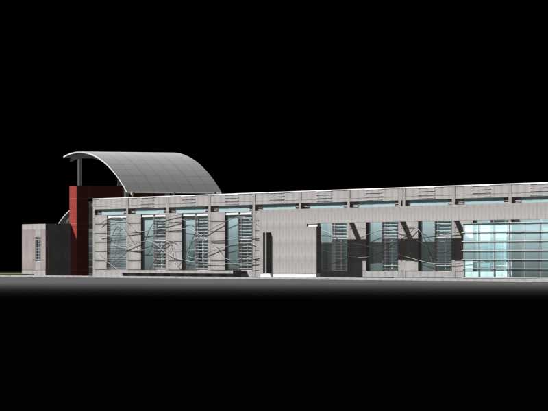

    这是湖南某高校的一个"室内田径馆"(总投资150万,包括器械和塑胶跑道)..呵呵..就是一条60M跑道.6道.主体部分高5.27M,94M长.净高4.5M,中间设温度缝.屋面反梁做植被屋面.边上是门卫和公共卫生间.建筑同时作为田径场的围墙和入口.功能极其简单..DWG不要了吧?
    设计没有多少"概念",应该一看就明白.原来的"生态"由于不了解技术和基地不够宽的原因放弃了.有兴趣的仁兄可以翻出来批批.现在那一小点水面估计也保不住了.555.
    这里主要是解决一个"形式"问题."欢迎"PP
    还有就是建造技术的问题.
    一个是"素混凝土",欢迎再指教.

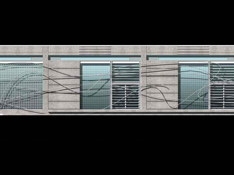

    一个是钢和玻璃节点问题.虽然"窗单元"和弧顶我发给专业公司做.他们不在本地,沟通还是不够.现在图没有回来.一些问题请教先:
    1如图的"窗单元"大片玻璃(2.4M*3.3M.蛮大吧)和轻型焊接H型钢(<钢结构手册>如是说)的连接问题..那节点怎么做才"最小化"?
    1如图的"窗单元"大片玻璃(2.4M*3.3M.蛮大吧)和"素混凝土"的连接问题..那节点怎么做才"最小化"?总不能象安藤学嵌在里面吧?

    我不是很清楚你指的窗单元。湖南要求双层玻璃吗?
    有没有框很关键看你的窗能不能开?
    不开的可用结构硅胶,玻璃可嵌在钢轨上。安腾的作法我记不起来了,好象是木框的。等我明天查书看看。
    普通有框能开的窗就要看你选的厂家了,国际版里我放了个schuko的网站,你可看看。他们的作法是改进了窗玻璃和框的关系,窗玻璃在框的外侧,但如果是透明玻璃也会看到里面的框,不过比老式的好多了。另外,他们提供一些配件,比如窗套,能改进窗框和墙的关系。这个问题其实很看你选哪家的产品。
    我看你的H钢轨是装饰的吧,窗有必要跟它连接吗?

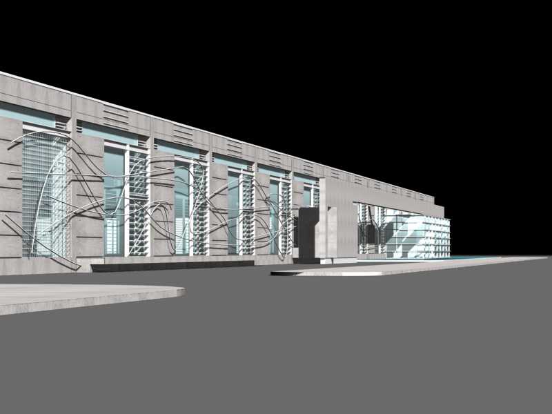

    那混凝土上的脱模洞洞是怎么做的?贴图,建模,or用插件。

    世界建筑
    较新的一期有介绍素混凝土的

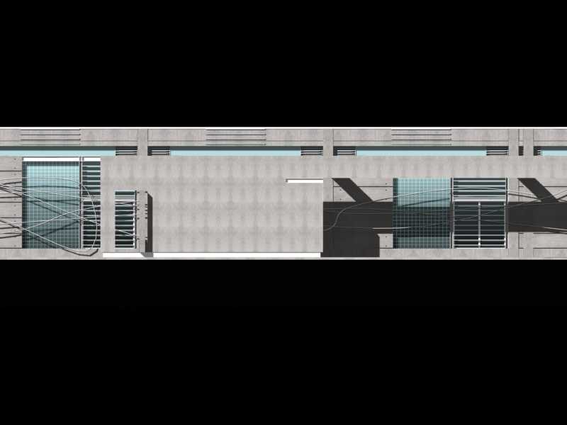

    那立面的弧线可能是你的得意之作
    但我却觉得删了更好
  • aish0xvi
    aish0xvi 2013-8-7 23:14:04
    那些立面的弧线。。。似乎有点浮躁---即使施工质量可以达到要求。
    挺好。

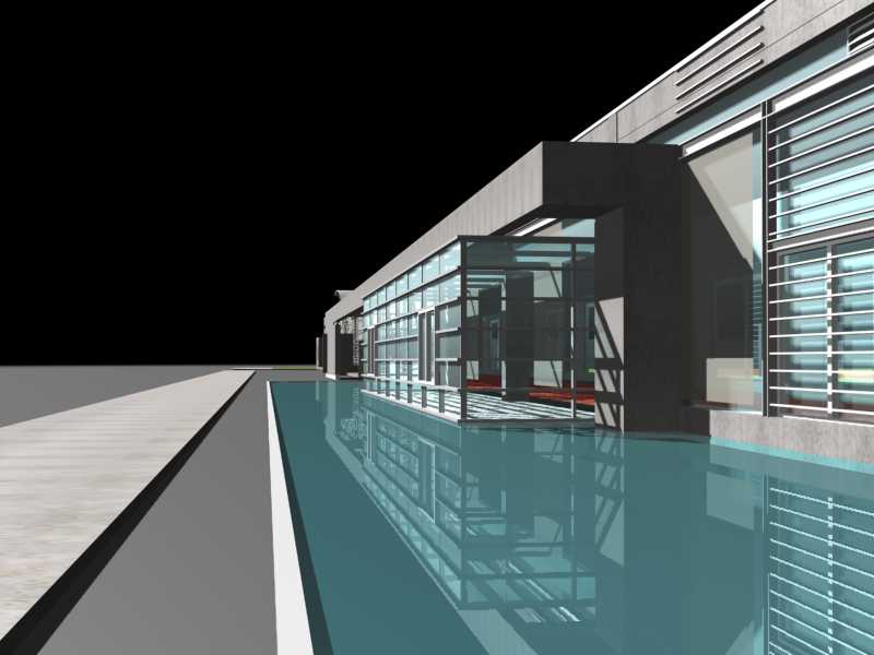

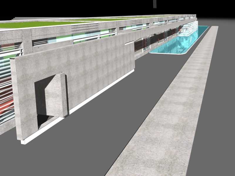

    补充一点,门口(水面上)的那片挖空的长墙从鸟瞰中看出来原来实际上不过是悬挑的“檐”,我觉得这样在形式上打了折扣,不如关系明确一点,干脆结构上脱离建筑(仍然可以有所联系,但不是这种结构上的依附关系),做一面纯粹的挖空的墙,会更酷一点,当然这样做,跨度太大了,形式还得在推敲。----我只是讲讲“纯粹”。hehe.

    查过了,安腾的窗做了如下处理:
    室内,木地板基本上与窗框同高,所以看不见。
    室外,框下加6mm的钢板盖墙,与框同为深灰色,故不明显而已。
  • jwjntkg
    jwjntkg 2013-8-7 23:14:05
    TO TFAN:
    湖南不要求双层玻璃。由于建筑性质保温也不会太要求。可开启的部分是有钢隔栅装饰的部分的下面一半。推拉窗。
    主要是中间2.4M*3.3M部分的节点。我想只在四角用角钢做槽然后四条边打胶。不止哒可能否?
    另:我看刘小波的(安藤)介绍他常用一种镶嵌玻璃在墙面里的节点。图小,知道他意思而已不是很懂。但不是TFAN所说,可能是另外的一种做法?
    to OIO&失意的坏人:
    那曲线是不好施工。可能最后取消掉。不过我不以为不好。我想表现墙里面的运动(跑来跑去),没有的话岂不太安静?
    为什么不好?给个理由嘛。
    to 失意的坏人:
    是跨度太大(40米。一跨7。5米)
    to 超超:
    建模。够笨吧?谁有好方法赐教?
