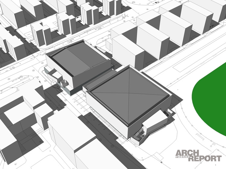

本项目位于中国上海青浦区的旧城内,两个馆均建于1980年代早期。
改造之前两个馆的使用情况不好,建筑物显得比较破旧,不能满足快速发展的城市的要求。于是区政府决定投资对其进行改造。政府希望通过这次改造彻底改变原建筑的面貌,同时改善其内部设施以便为市民提供一个运动健身的场所。

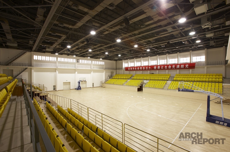

本项目位于两条城市道路交叉路口的东北侧,体育馆为一幢单独的建筑,其内部包括门厅、比赛大厅、观众厕所及附属用房。比赛大厅内原有1280个座位,本次改造将原看台拆除,重新建造一个818个座位的看台,体育馆的面积为2530㎡。训练馆位于体育馆东侧,由一个主体建筑和一个附属建筑组成,该建筑为两层,首层包括门厅、乒乓球室和健身俱乐部,二层为羽毛球场和附属用房,建筑面积为5569㎡。

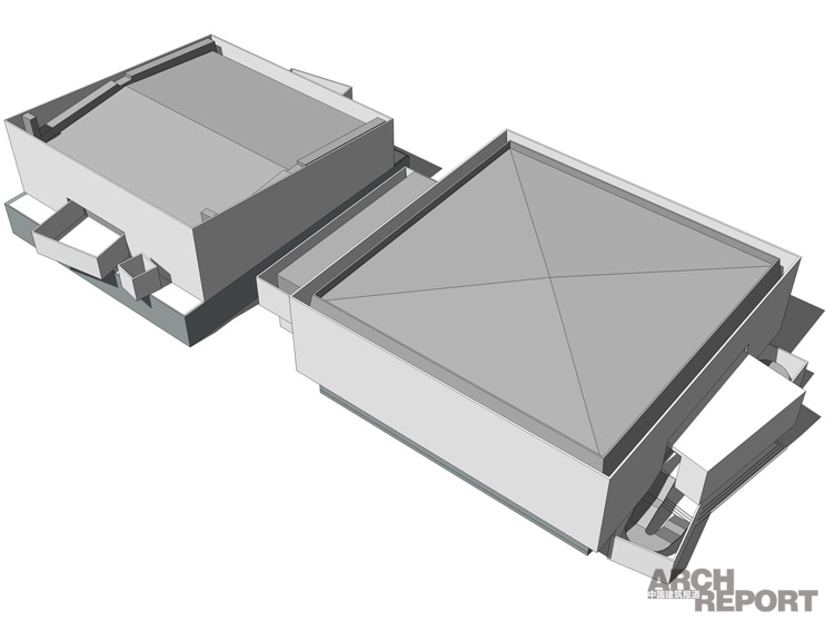

在原始资料不全和资金紧张的情况下,为了实现业主的要求,我们采用在建筑外侧增加一层新的外墙的手法,尽量减少改造过程中对原建筑外墙和结构的扰动。另外我们重点对体育馆的室内、训练馆首层室内和室外场地进行改造。具体方法是:
1. 将体育馆入口门厅、体育馆和训练馆之间的连接部分以及训练馆二层入口的雨罩拆除。

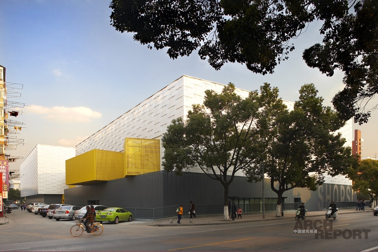

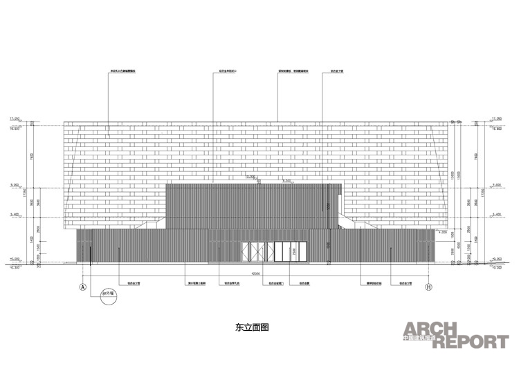

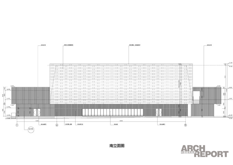

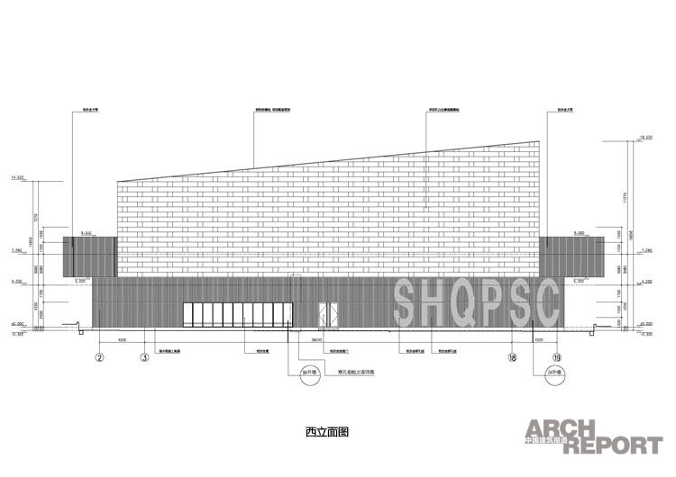

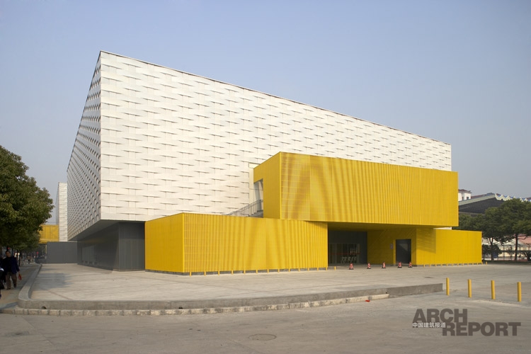

2. 将两个馆的体型分成上、下两部分,体育馆的下部建了新的门厅,并且在其中增设了厕所。两馆的上部新增加的一层外墙与原体型脱开,这样使得建筑的体型得到了改善,并且使两幢建筑的体型有了较好的关系。

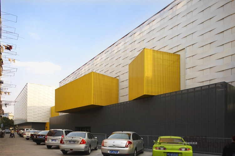

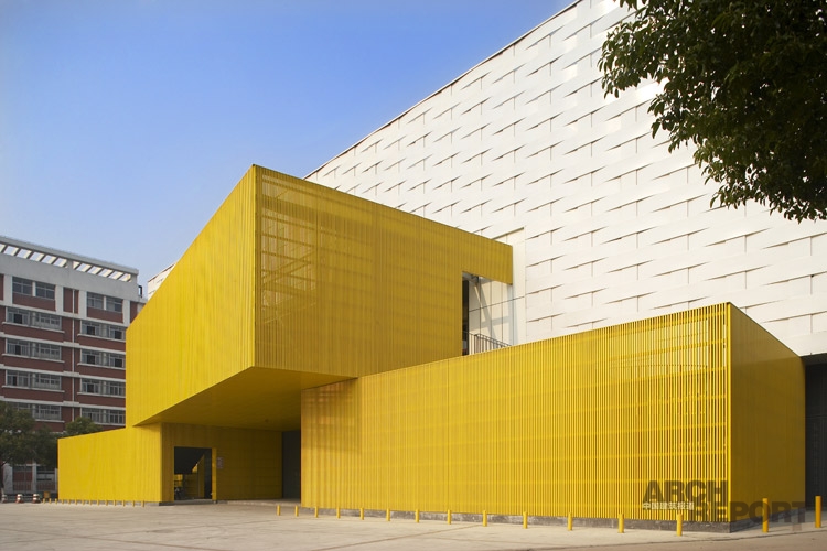

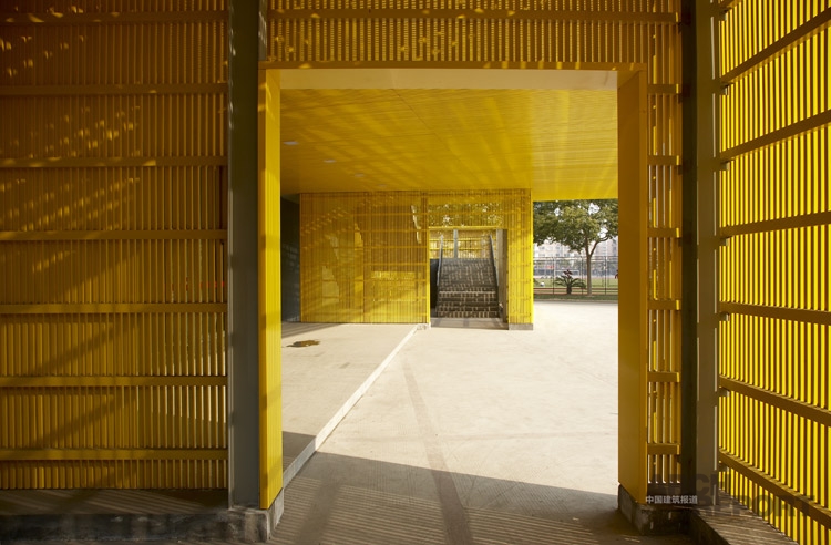

3. 在体育馆入口上方增加两个盒子,将空调室外机隐藏起来,并且使之成为入口的雨罩。利用同样的手法在训练馆附属建筑外侧增加金属格栅,并将其设计成两个错动的盒子,这样即遮蔽了空调室外机,又为南侧的入口增加了一个雨罩。另外还用金属格栅将训练馆的两个室外楼梯和二层入口包成三个大盒子。
4. 将上述金属盒子进行一些错动和扭转,从而使体型更加活泼生动。
原建筑在白天使用时以自然采光为主,因此在上部立面改造时我们希望找到一种材料,他应该质量轻、强度大,对采光影响不大。最后我们采用了乳白色实心聚碳酸酯板,并且使用了编织的方法将其固定在后面的钢架上。
