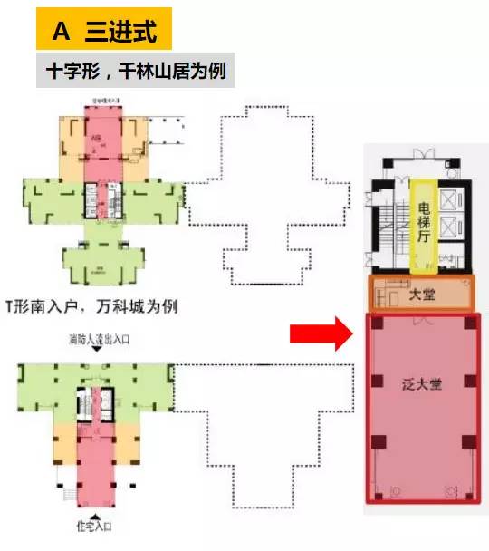

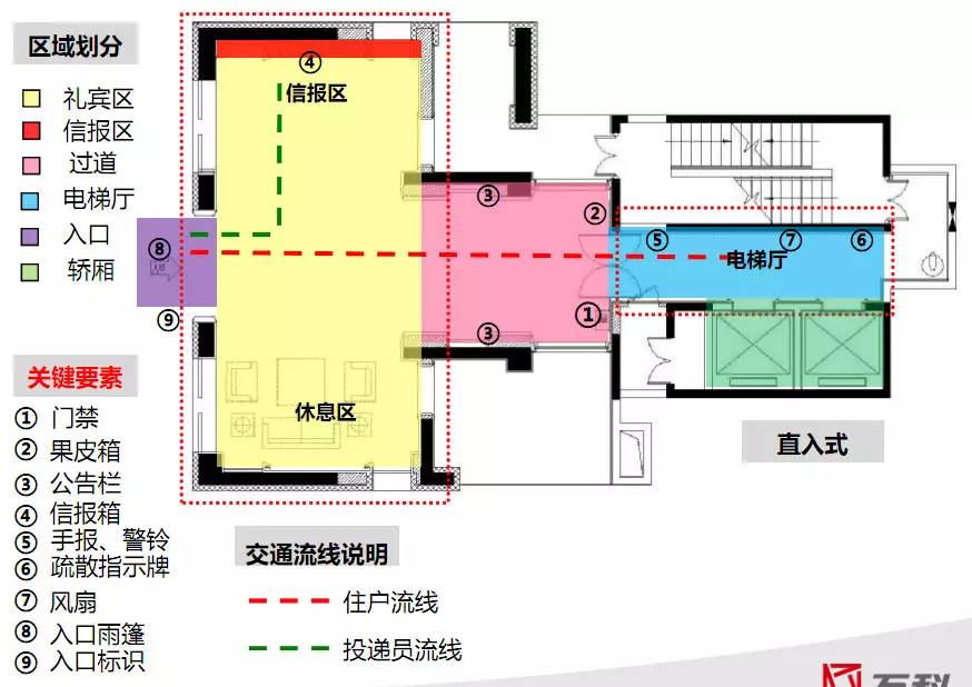

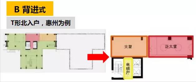

一、大堂空间的分类 大堂空间主要分为三类:三进式、背进式以及转进式。

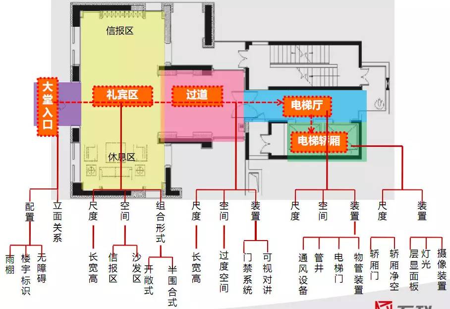

1.功能布局

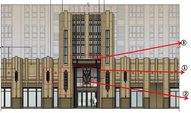

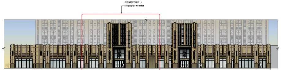

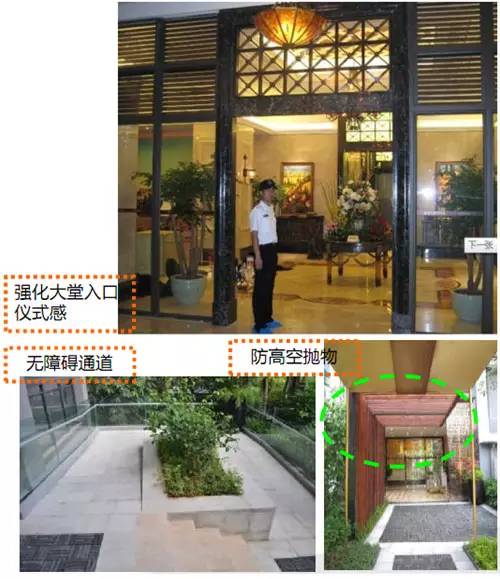

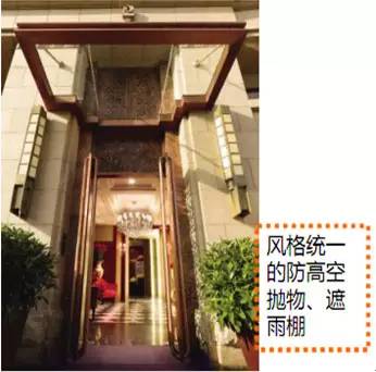

2.大堂入口建筑外立面形象控制:①有仪式感的入口造型(石材或不锈钢门套线);②昭示性强、与建筑元素匹配的楼宇标识系统,须具备夜间昭示模式;③大堂入口须设置防高空抛物装置,且与建筑立面风格统一考虑。
实施关键点:(1)防高空抛物装置: 宜选择与建筑立面匹配的材质、风格;(2)主入口门尺度:主入口门≥1600mm宽,便于业主使用;(3)主入口门材质: 宜做有框玻璃门,不宜使用无框钢化玻璃、应考虑其使用的安全性;(4)单元入口标识: 宜放置主入口视线集中位置,特别设置夜间诏示模式;(5)室内外高差在150~250mm之间,直接进入,否则应设置无障碍通道;

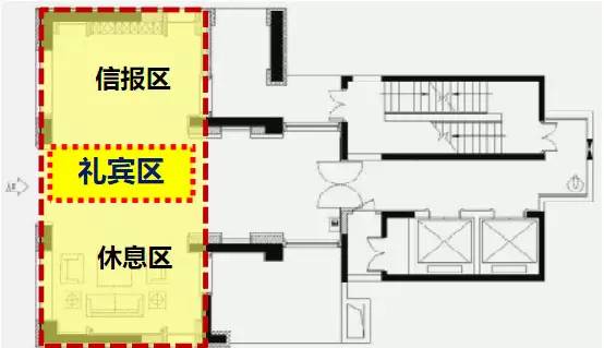

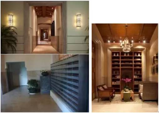

3.礼宾区礼宾区:稳定的休息区域、独立私密的信报区;休息区:组合式沙发区、主题背景、呼应的灯光设置;信报区:泛光、有置物架、弃置邮件框;梁、管道及设备都须在吊顶区域内解决,以保证空间净高;

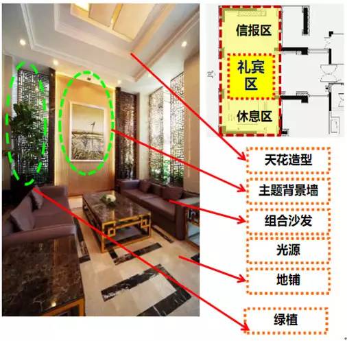

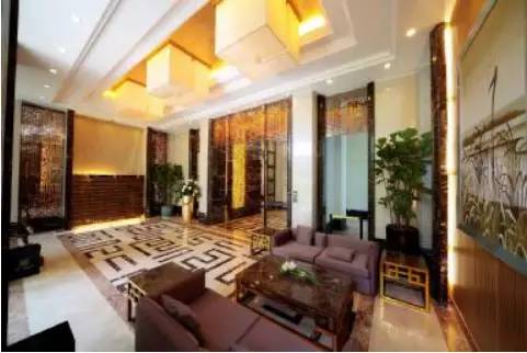

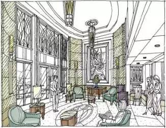

4.礼宾休息区基本要6素①尺度适宜、围合感的沙发组合;②完整的、有仪式感的主题背景墙;③风格鲜明且界定感强的天花吊顶;④与之呼应的地面铺贴纹路;⑤礼宾主灯主题装饰光源;⑥增加层次感且适宜室内放置的绿植。实施关键点:沙发: 宜选择深色耐擦洗、易维护的材质;主题背景墙: 不宜使用过于复杂的纹饰、且应考虑其耐久性;主题装饰吊灯: 不宜过于装饰、应考虑物管维修以及自然风、雨雪环境的影响;绿植: 宜放置不高于净空2/3高度的绿植,以便形成有变化的空间层次;装饰艺术品:不宜放置活动艺术品,不便管理。

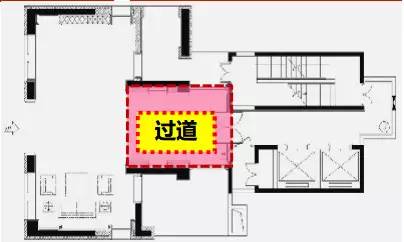

5.过道(1)根据楼型特征来处理大堂与电梯间的过渡空间,保证品质空间的延续性。(2)过渡空间与泛会所在空间上有很好的隔离。

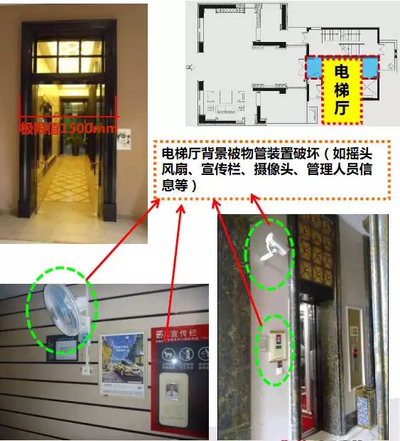

6.电梯厅(1)电梯厅门洞宽度宜为土建预留1700mm,配置1600mm双开门,上方不设过梁由装修处理;n极限值为1500mm,建议做子母门,大扇宽度不小于800mm;(2)必备元素:灯光、背景、厅门及LOGO、厅门套线、层显、呼叫面板、疏散指示、通风装置(A级建议配置空调);(3)吊顶可稍低于入户大堂吊顶,最低净空应不低于3.5米 (A类) n 各厅空间门洞上方尽可能做通风处理 ,利于空气流通。(4)实施关键点:电梯厅宜具备主题天花、地拼、背景、灯光四大装饰元素;电梯厅内部管井A级须暗藏处理;B级及以下级配标准管井门需特殊着色与墙面色调统一;电梯厅灯光宜为暖色调。

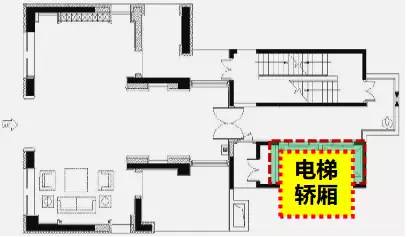

7.电梯轿厢(1)电梯厅门不小于900mm宽;(2)轿厢内壁净空单边不得低于850mm宽,方便家具搬运;(3)必备元素:灯光、呼叫面板、无障碍扶手、整容镜、通风设备(A级宜配置空调);(4)装修不宜过度繁琐,材料宜耐擦洗耐维护。

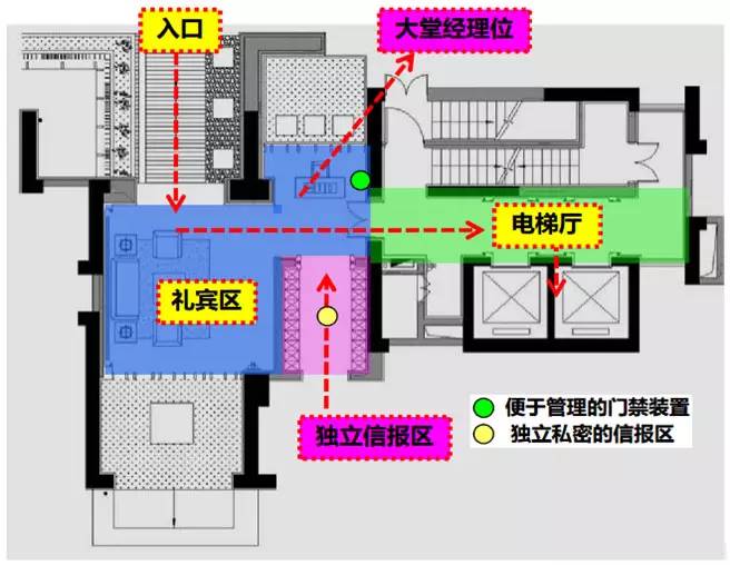

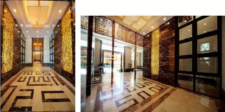

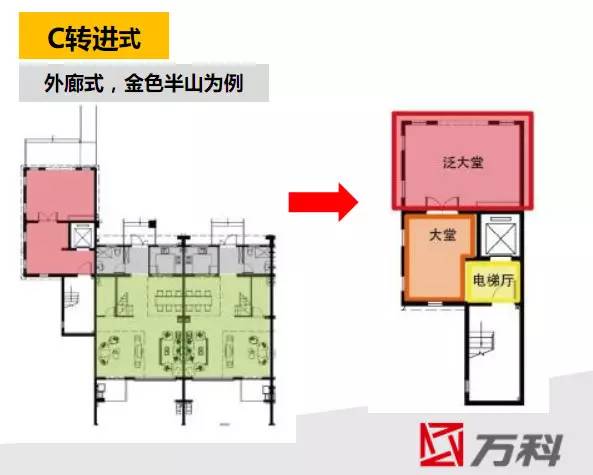

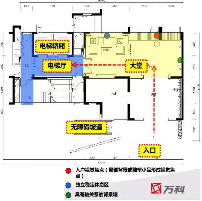

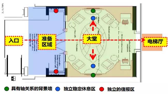

▌四、大堂空间序列案例分析 1.转入式(B级、80㎡)(1)转入式入户方式,连接泛会所和大堂流线;(2)聚焦视点、形成仪式感的对景和未定的主背景墙;(3)相对稳定的休息区域,1+3+1的组合沙发区(空间尺度不小于4500*3000的独立空间)。
2.中轴对称式(A级、120㎡)(1)楼形结构的前提:入户中轴穿越式;(2)相对稳定的休息区域,1+1的组合沙发区(单边空间尺度不小于3500*3000的独立空间);
3.带大堂经理位(A级、120㎡)(1)大堂经理位应易置于门禁附近显性视觉区,便于管理访客出入,不宜过于隐蔽;(2)独立稳定休息区、独立相对私密的信报区;(3)经理位背景不宜正对室外,以减少迎宾人员的不安全感;(4)经理位灯光设置柔和,宜泛光不宜直射。

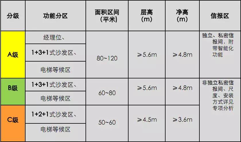

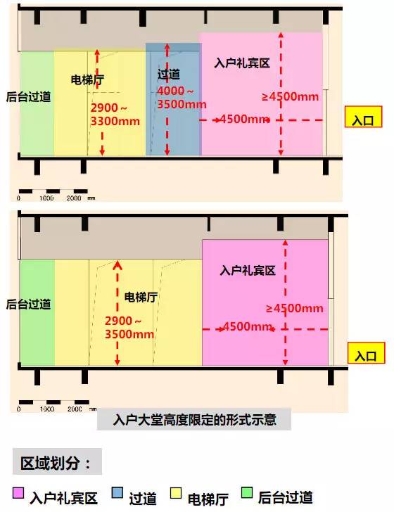

4.配置分级入户大堂分级一览表
5.大堂序列高度限定(1)过道空间连接礼宾区与电梯厅,形成清晰的空间层次感;(2)过道空间不应高于礼宾区高度;不高于4000mm;(3)各序列空间不应有低于空间高度的横梁出现;(4)过道空间装饰强度应合理衔接礼宾与电梯厅,不宜过于简单而破坏流线感受的连续性。

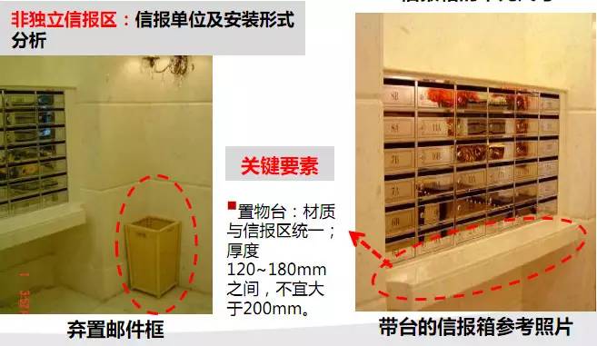

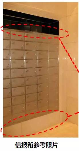

▌五、专项模块 1.信报区(1)信报区功能要素:a.A级项目须独立私密性强的信报区;B级及以下级配信报区宜相对独立、避开主要流线和视线范围;b.独立泛光设计c.置物台,便于信件时临时放置物品;d.弃置邮件框;

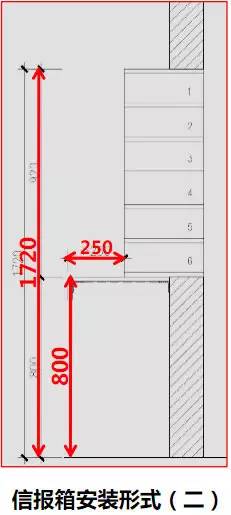

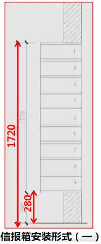

(2)独立信报区:信报单位及安装形式分析

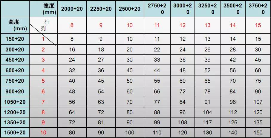

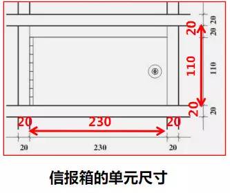

(3)关键要素a.顶层高度不应高于1750mm高;b.底层底边高度不得低于280mm高,不利于取物;c.A类项目信报箱单元尺度应独立升级设计,便于高端客户取阅非常规尺度刊物。

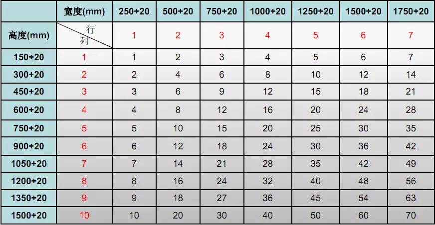

2.信报箱大小与户数的关系

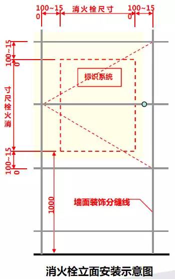

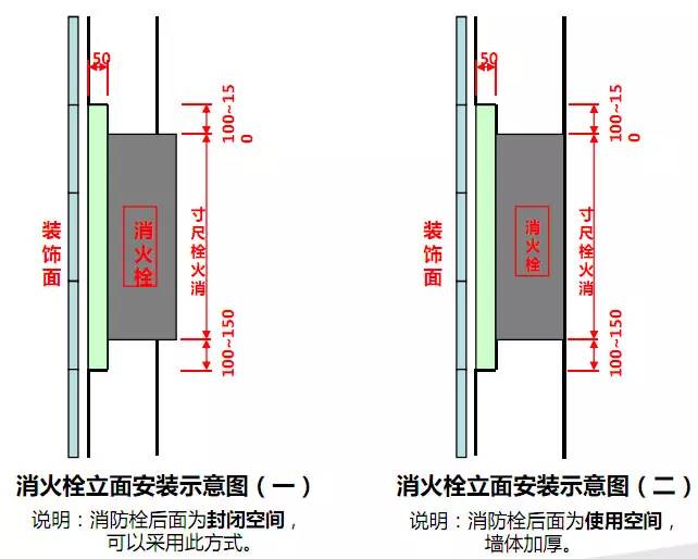

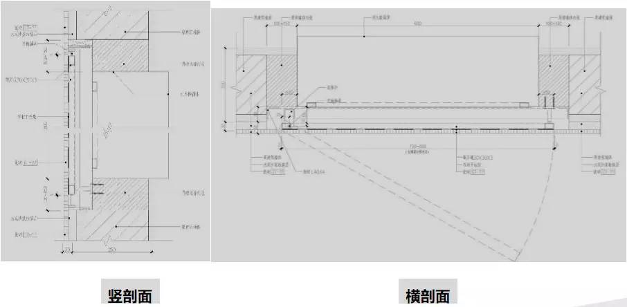

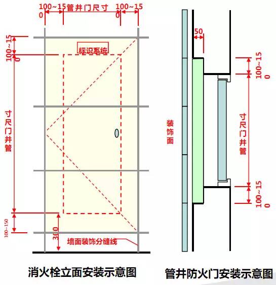

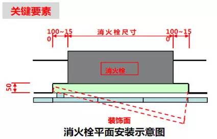

3.电梯厅内消火栓(1)消火栓安装示意、节点处理:图中所示红色虚线框属于可调节区域。在此范围内可根据墙面造型分缝调整消火栓外装饰门的位置,使装饰门与造型分缝进行无缝衔接。

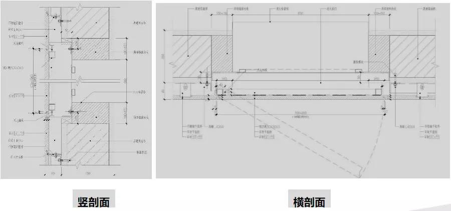

(2)消火栓外装饰门施工节点——石材干挂墙面
(3)消火栓外装饰门施工节点——瓷片墙面
(4)消火栓安装的建议

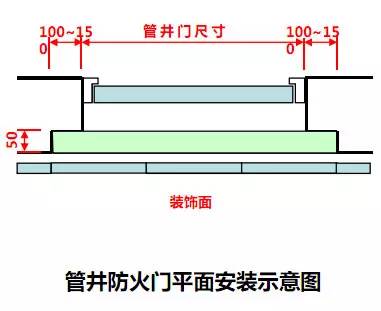

4.管井门安装建议(1)管井门及消火栓安装的建议图中所示红色虚线框属于可调节区域。在此范围内可根据墙面造型分缝调整消火栓位置,使消火栓门与造型分缝进行无缝衔接。

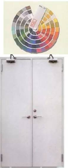

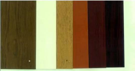

(2)防火门安装建议建议根据室内设计,在首层大堂、地下室大堂选用PVC仿木纹饰面防火门。高配项目,可考虑范围扩大到标准层。(3)霍曼防火门样板
4.配置分级入户大堂分级一览表
2.信报箱大小与户数的关系
(4)消火栓安装的建议
