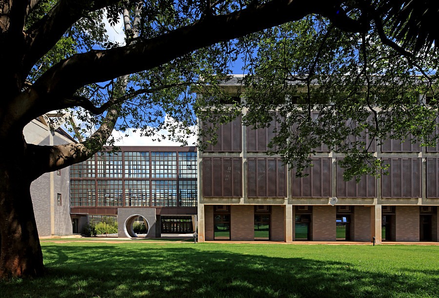

南非首都的城市环境和自然环境都非常好,建筑品质、施工质量也很不错。我们调研时去看了一下周围其他几个国家的使馆建筑。离现场不远是美国使馆,它的特点就是防卫性特别强,据说大部分建筑体量在地下,从外形也看不出什么文化。日本使馆是一个比较普通的坡屋顶建筑,远看像个学校,比较低调,室内有些日本文化装饰。我们觉得中国使馆可以做得好一些,尤其在建筑的文化层面。我想第一是要符合所在地整体的城市环境的氛围,以低矮、舒展、坡顶的建筑为主;第二,应该尽量保留场地内的大树,树不仅是景观,也能够代表场地的记忆;第三,适当保留老房子,不仅在建设过程中能够作为使馆临时办公的场所,而且后来保留下来的一栋英式小别墅也表现出对当地历史文化的尊重。

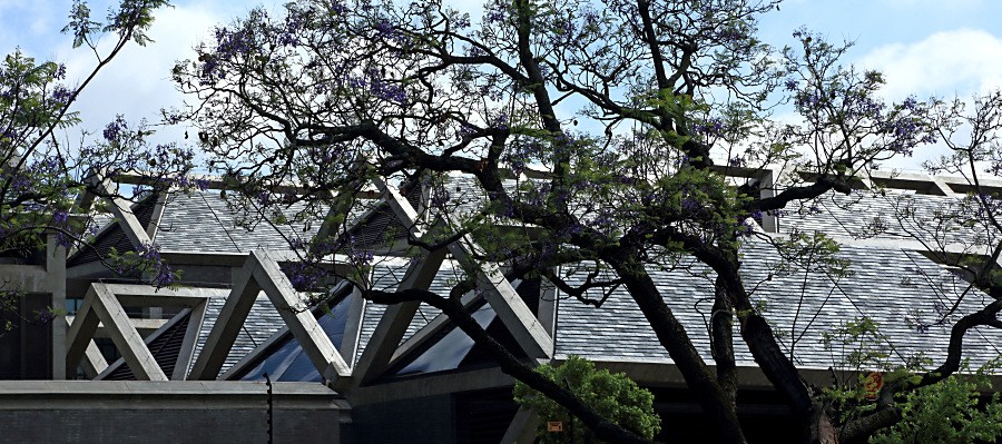

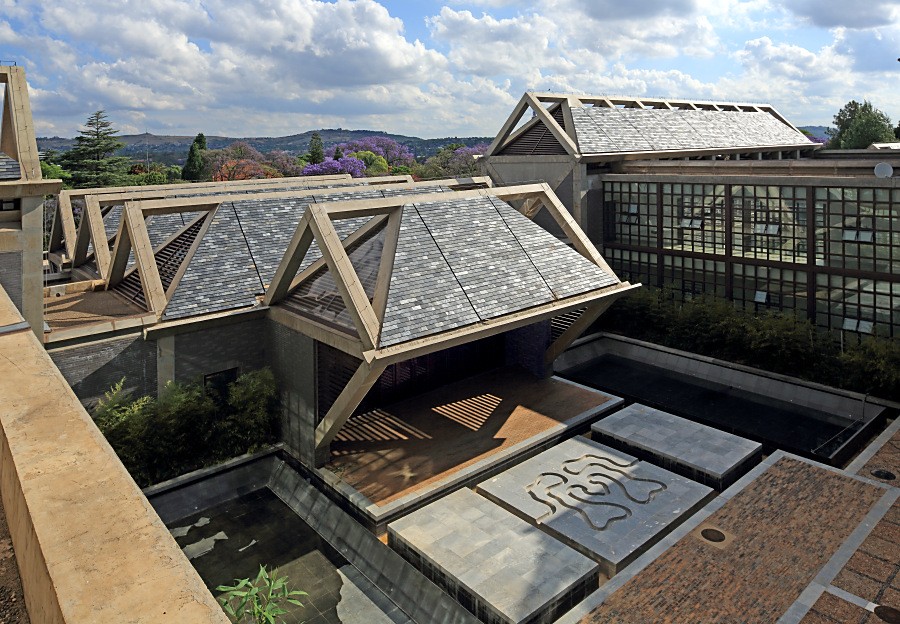

另外,我们在寻找建筑语言的线索时也注意到,虽然在比勒陀利亚并不多见非洲的土著建筑,但我在城里一些院子里也能看到有非洲人盖的草棚子,在精巧的木屋架上铺着很厚的茅草,夏天在棚子底下特别凉快,听说非洲人也常常在棚子里住。于是我们发现,中国的传统建筑、非洲土著的建筑和殖民地英式建筑的共同特点就是都暴露木构,强调屋架的结构美,所以我们就在这个方向上努力,希望设计一个有特色的混凝土的框架体系,不是装饰性的,是能够控制空间和形态的一个基本的构成单元,让墙面和屋顶跟构架适当地区分开,使混凝土构架呈现出某种独立性,这就是我们设计的一个基本逻辑。这个想法源自对建筑上的地方要素和不同文化之间的共同点所做的一种诠释,不是以派出国为主体的一种强势的文化,而是寻找大家的共同点。当我们这么去解释这个建筑的逻辑时,外交部觉得特别恰当,找到跟别人沟通的共同点实际上就是外交活动的目的。这恰恰成为一种特别的文化语境的要求,外交的语境和建筑文化的语境在这一点上还是有一种契合。
另外,再谈谈对自然环境和气候的响应。这个项目地处南非的北部高原上,全年日照充足,比较干燥,空气质量好,只是夏天雨季来临时雷暴阵雨多。在设计时一方面注意立面遮阳,自然通风釆光,少依赖空调;一方面设计双层屋顶考虑防晒、排水和防雷。
还有就是外交建筑对安全的要求。听说以前有一个使馆是铁皮屋顶,在总统府的附近,政变的时候人家往总统府打炮,结果炮弹没炸却砸漏了大使馆的屋顶,差点伤了人。另外,驻外机构也容易受到各种敌对势力的干扰,所以外交部特别要求新建馆舍要提高安全防范的标准。我们设计的双层屋顶、立面格栅窗和防撞围墙就是有这方面的考虑。还有在空间组织上哪些可以对外、哪些对内、哪些是机要都要严格分开,还要考虑日常清洁、维护管理和安全保密不能有矛盾。

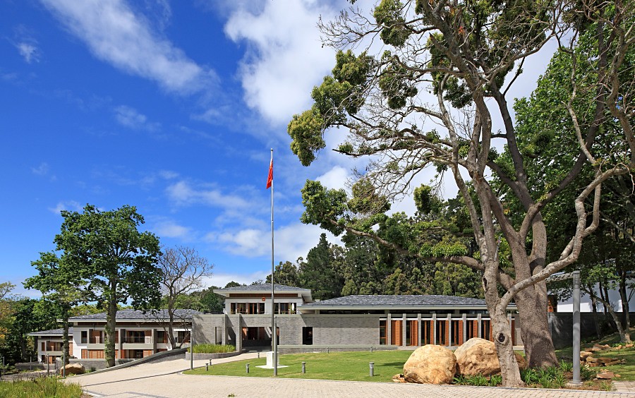

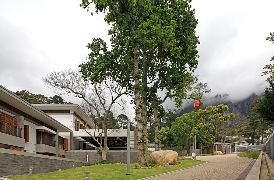

我们在开普敦设计的总领馆的地段环境又是另一种情况。那个地段就在开普敦桌山的山麓下,周边也是富人居住区,场地边有高大的松树林,环境很美。现状总领官邸是一个当地的历史建筑,前面还有欧式花园,这部分是要完整保留的。我们做的是后面山坡上的领事馆办公和宿舍部分。地段高差大,用地窄,还有草坪和树木需要保留,尤其要考虑和邻居宅院拉开距离,减少干扰。我们开始也在想是不是做个对称的布局,但后来发现这么做势必对场地有比较大的改造,功能上也难于组织。所以我们还是顺势而为,斜向错动布局,把办公、接待、签证和宿舍巧妙分区,充分利用地形将建筑错层衔接地上和半地下空间,消减建筑体量,创造宜人的尺度,不彰显,精致化,与历史建筑风格协调,表达中国特有的礼仪文化。这个方案在当地公示的时候周围邻里比较认同,据说建成后,邻里关系也比较好。这件事给我们一个启发,态度比形式更重要。我觉得做外交建筑,参与国际交流,这种低调、礼貌、有内涵又比较智慧的方法是最好的。

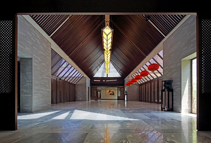

最后的完成度我觉得还是不错的。尤其使馆是用清水混凝土斜框架这种做法对施工还是挺有挑战性的,我们和总包单位就一些技术细节做了很多沟通,还有设备安装和装修工程中问题也不少,但经几方面积极配合,最终还是基本解决了。其实施工单位很不容易,他们为了拿到项目低价中标,对当地情况估计不足,困难很大。最终呈现出来的结果表达了我们对建筑和环境的态度,得到了不少人的认可,不仅馆方和到这儿访问的国内领导,还包括当地建筑学生以及很多来这里参加活动的其他国家使团也表示很喜欢。2014年,我们在南非开UIA大会期间又回访了大使馆,现任大使非常高兴地接待了我们,给予了高度的评价。
