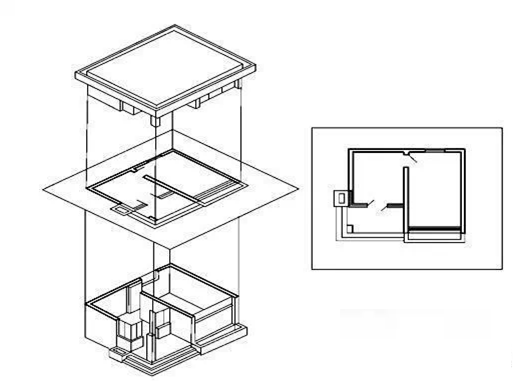

(一)建筑平面图的形成
假想用个水平的剖切平面沿房屋窗台以上的部位剖开,移去上部后向下投影所得的水平投影图,称为建筑平面图,如下图所示。对多层楼房,原则上每一楼层均要绘制一个平面图,并在平面图下方注写图名(如底层平面图、二层平面图等);若房屋某几层平面布置相同,可将其作为标准层,并在图样下方注写适用的楼层图名(如三、四、五层平面图)。若房屋对称,可利用其对称性,在对称符号的两侧各画半个不同楼层平面图。
建筑平面图实质上是房屋各层的水平剖面图。
平面图虽然是房屋的水平剖面图,但按习惯不必标注其剖切位置,也不称为剖面图。

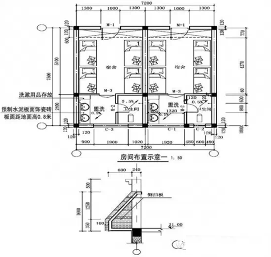

a)底层平面图
图是某学生公寓楼底层平面图。
该底层平面图表达的主要内容有:
(1)表明建筑的平面形状及房间的内部布局如:宿舍、卫生间等。
图名为底层平面图,比例1:100,文字说明
(2) 表明三道尺寸(总尺寸、轴线尺寸、细部尺寸)及标高,门窗尺寸室外标高为-0.450,首层室内标高为±0.000。
(3) 表明门窗编号。M-1,M-2,C-1,C-2等。
(4) 表明室外台阶、散水等图中沿建筑物的四周有一圈散水,以防止雨水渗入到地下影响基础的稳定性,因其设有一定的坡度,故在转角处有一交接的斜线。宽度为1200mm,正面设有两个大门,侧面各设有一个侧门,各设有三步台阶。表明卫生间内的设备。
(5)表明剖面图的剖切位置与代号。如在3~4轴之间设有一个贯穿南北的剖切符号1-1,用它来表示后面的1-1剖面图的剖切位置和剖视方向。
(6) 首层画出指北针,以表明建筑物的朝向。

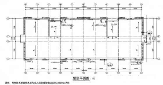

二、屋顶平面图
(一)屋顶平面图的形成
屋顶平面图是屋面的水平投影图,不管是平屋顶还是坡屋顶,主要应表示出屋面排水情况和突出屋面的全部构造位置。
(二)屋顶平面图的基本内容
1、表明屋顶形状和尺寸,女儿墙的位置和墙厚,以及突出屋面的楼梯间、水箱、烟道、通风道、检查孔等具体位置。
2、表示出屋面排水分区情况、屋脊、天沟、屋面坡度及排水方向和下水口位置等。
3、屋顶构造复杂的还要加注详图索引符号,画出详图。
(三)屋顶平面图的读图注意事项
屋顶平面图虽然比较简单,亦应与外墙详图和索引屋面细部构造详图对照才能读懂,尤其是有外楼梯、检查孔、檐口等部位和作法、屋面材料防水做法。
c)屋顶平面图
屋顶平面图主要表明屋顶的形状,屋面排水方向及坡度,檐沟、女儿墙、屋脊线、落水口、上人孔、水箱及其他构筑物的位置和索引符号等。屋顶平面图比较简单,可用较小的比例绘制,见下图。
