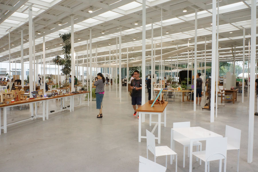

石上:KAIT工房里一共有305根柱子,大体上分为垂直受力和水平受力这两大类。而且柱子的受力的截面几乎全都不一样,既有非常薄的柱子,也有非常细的柱子。结果就是无法判断柱子究竟是水平受力还是垂直受力,同时产生了柱子究竟是不是结构体的疑惑。一旦能看出力的流动方向,空间就有了“骨骼”,我是这样想的。但是在这个项目中,我想追求的是空间的暧昧感,在结构上做些特殊的东西。比如我把水平受力的柱子做得极薄,(好像)只要雪的重量就能令结构弯曲的感觉。一开始为了释放这种弯曲,我考虑在柱子接地的一侧设置类似缝隙的东西。这样一来,一眼就能分辨出来柱子的受力方向:因为垂直受力的柱子是直接浇在混凝土地坪里的。最终采用的方法是先立好垂直受力的柱子,然后在屋顶上放上与承载荷重相同的重物,在梁弯曲的状态下,从上方把水平受力的柱子吊起来。把另一端在地面上固定之后,再把重量拿掉,这样水平受力的柱子就有了张力。所以柱子上的张力会抵消掉压力,柱子就不会有弯曲了,这样柱子与地面的交接在外观上就没什么不同了。用这种方法把两种柱子结合在一起。
(感谢网友amigojeff提供的参考资料,http://www.searchouse.net/op/arch?bid=214
KAIT工房内柱子如林

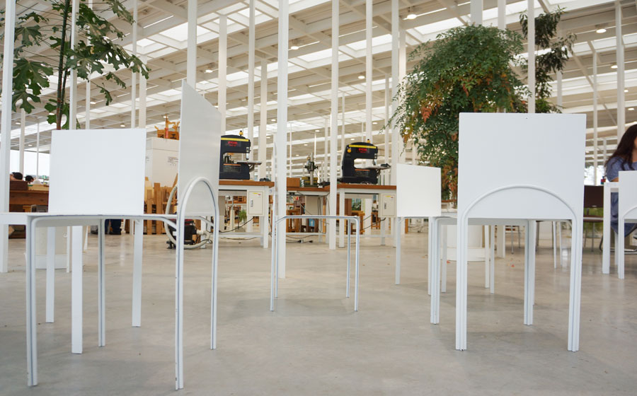

KAIT工房内的椅子延续了石上纯也的设计风格

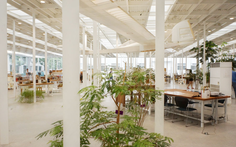

KAIT工房内摆满了绿色植物
