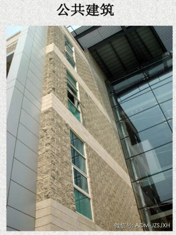

建筑外围护形式的创新:应与建筑进行一体化集成设计
建筑设计外围护墙体应综合考虑东西向遮阳设计、分散 式太阳能集热器设计、自然采光、日照、节能保温等技 术问题,并努力实现建筑良好的整体协调性。
■  外墙保温材料 —保温防火材料
■  保温外窗产品 —K值的提高、气密性的提高
■  新能源设备装置 —外墙外遮阳构件

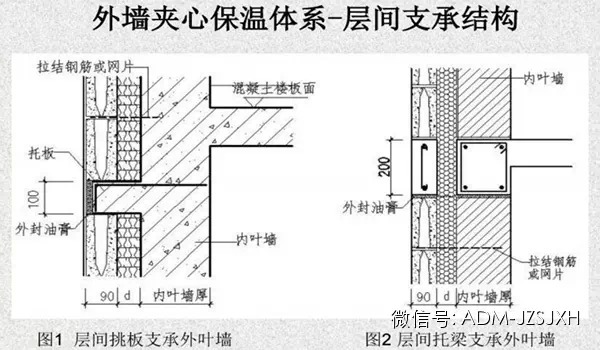

“节能减排”是我国的国策,建筑能耗在全部能耗中占有很大的比重,其中建筑外墙能耗是应由建筑师重点关注的,包括以下三个方面的问题:
(1)   外保温不能与建筑同寿命;
(2)   外墙外保温涂料面层裂纹、起皮现象普遍,保温 层、饰面层的脱落事故时有发生,导致后期维护费用增 加,严重的还存在安全隐患;

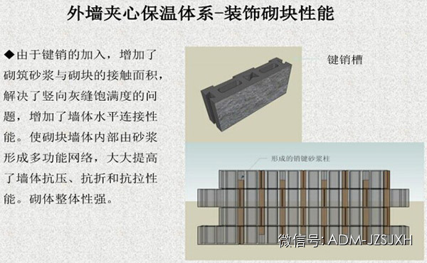

(3)   外保温材料的防火问题; 经试验研究和工程实践证明外墙夹心保温体系可弥补目前传统外保温做法存在的一些不足。
中国建筑设计院住宅研究中心——外墙(承重、保温、装饰一体化)砌块与板材砌筑建筑与外保温或内保温。

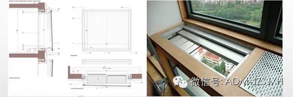

活动外遮阳
卷帘遮阳制品、百叶帘遮阳制品、织物卷帘遮阳制品、曲臂织物遮阳制品、滑移窗式遮阳制品
安装方式:明装、嵌装、暗装

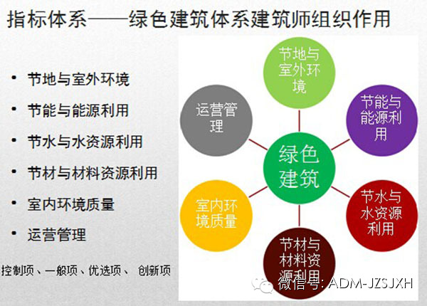

五、绿建节能设计,建筑师起关键作用。
建筑设计处于前端科研与后端产业应用的关键连接点,建筑设计是推动可持续建筑的一个重要环节。节能设计以及更加宽泛的绿建设计,不仅仅是构造设计、技术措施或是评价标准,应从规划设计、单体设计、室内外设计统筹思考对节能设计的影响——建筑外围护的创意设计与技术设计。
十二五阶段绿色建筑迅猛地“井喷”式发展;国务院“绿色建筑行动方案”启动了我国绿色建筑的高速列车。

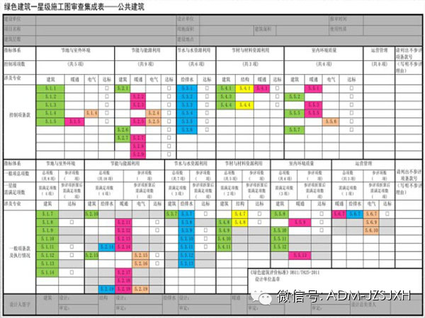

不应仅仅依靠评价结果,必须从设计源头做起,建筑师 建立起习惯思维,重视绿色建筑的设计优化,40%节能潜力来自于建筑方案的初期规划。于2013年07月01日实施市勘设测发[2013]38号文的《北京市绿色建筑(一星级)施工图审查要点(试行修订版)》(以下简称《审查要点》)。
绿色建筑一星级——总图、景观、建筑、室内
建筑师的协调、组织和把控作用

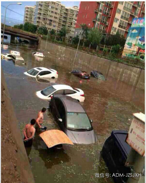

优秀的场地设计,是通过竖向 设计,组织控制自然排水,做到场地内不积水,大雨倾盆的时候,是不能全靠地下管道的 排水系统来吸走上天赐予给人类的甘露,应该尽可能的让她汇入河流、湖泊,流入长江, 黄河,涌向大海,形成自然界的水系统平衡。

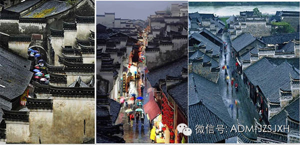

江南民居:
以水为骨 依水而筑因水成路 利用引导水陆风
天井的艺术 通风纳气承接阳光雨露
街道、邻里、交通

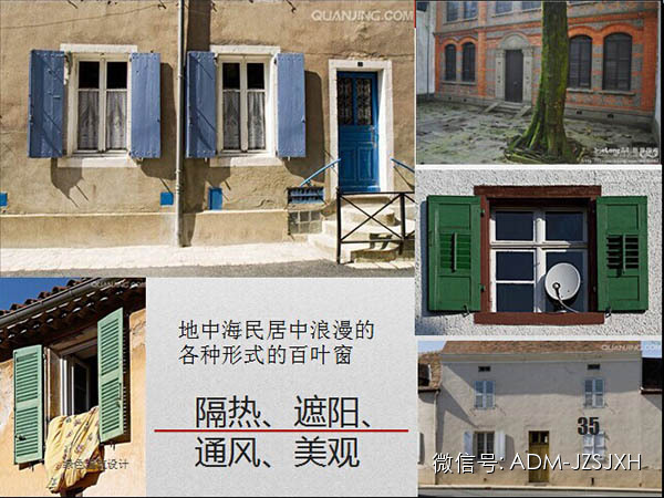

东南亚杆栏式民居:
地中海民居中的百叶窗

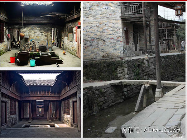

天井内院 ——雨水控制与利用
