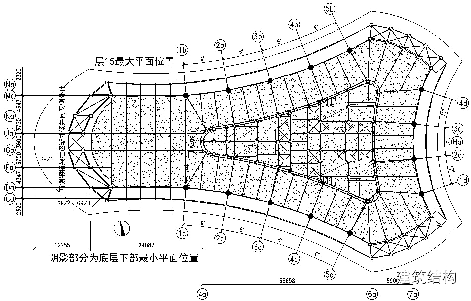

工程由主楼和附楼各一幢组成,主楼地上32层,标准层层高4.5m,主屋面高度为148.8m,结构最大高度为180m。附楼4层,中间间隔规划道路,地下设置满堂地下室3层。总建筑面积约14万m2。主楼采用钢框架加屈曲约束支撑(BRBs)的结构形式芯筒部分由钢箱柱、BRBs和钢梁组成,几何尺寸由下至上保持一致。端部的组合桁架柱则随着建筑体型的变化而变化,西侧组合桁架柱最外侧轮廓投影突出底部轮廓14.2m,采用钢管柱和普通支撑组合桁架形式;东侧组合桁架柱弧度较小,桁架内部未设支撑。在层4,16(避难层)和层29分别设置3道环桁架。

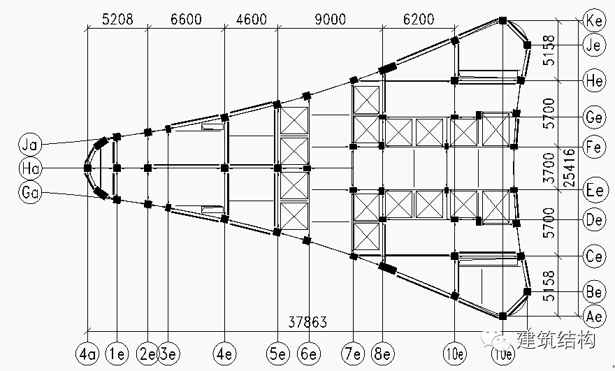

结构平面图

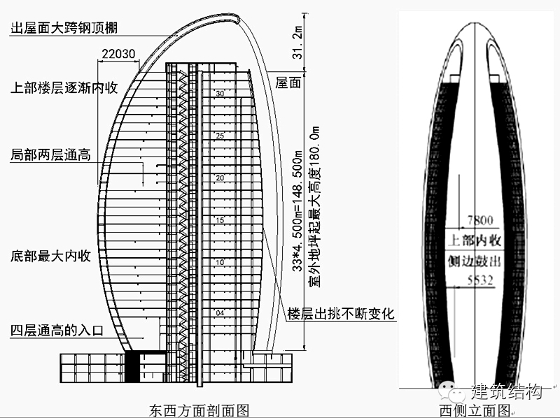

《建筑结构》:塔楼西侧沿整栋楼高度均存在较大尺寸的悬挑,在兼顾结构体系和局部楼层的可行性方面,二者是如何协调配合的?
孙逊:塔楼西侧上下的收进较大,底部收进最大达14m,上部收进最大达22m,这是建筑造型最在意的地方,也是对经济性影响最大的地方。西侧桁架组合柱在底部楼层的钢构件截面及厚度是较大的,最厚的钢板达到了90mm。

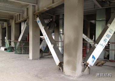

《建筑结构》:本项目是国内首次全面采用屈曲约束支撑作为主要抗侧力体系的超高层钢结构建筑,针对结构体系的特殊性,采取的相应设计对策体现在哪些方面?
孙逊:本项目确实是国内首次全面采用屈曲约束支撑作为主要抗侧力体系的超高层钢结构建筑,采用屈曲约束支撑主要是因为其具有良好的耗能能力。众所周知,偏心支撑也具有良好的耗能能力,是抗震设防高烈度区结构体系的一种选择,本工程由于其复杂的造型、中部带支撑框架部分的不规则性以及对刚度的需求,选择了屈曲约束支撑。采用屈曲约束支撑的关键是尽可能让支撑起抗侧力的作用,在恰当的地震作用下开始屈服,而不是让框架、支撑一起承担竖向荷载,否则屈曲约束支撑将在不同水平荷载作用下拉、压屈服,可能导致屈曲约束支撑截面的选择偏大而造成浪费。

《建筑结构》:本项目采用了BRBs后,结构体系的抗震性能得到了多大程度的改善?
孙逊:采用用屈曲约束支撑之后,结构体系耗能能力增强,有效保护了其他更为重要的竖向和水平受力构件,使整体结构的抗震性能更为优越。经分析,如果不采用耗能机制,在设防烈度地震作用下,框架柱屈服的数量可能达20%甚至更多,框架梁屈服的数量可能达40%甚至更多,采用屈曲约束支撑之后,实际可能屈服的框架柱数量几乎没有,屈服的框架梁数目也大幅度减少。
屈曲约束支撑

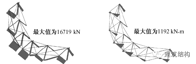

孙逊:角部的复合桁架式柱呈双向弯曲,该桁架柱的二阶效应不容忽视。相对有利的方面在于与这些桁架柱相连的框架梁跨度均较大,由于桁架柱的二阶效应在相连框架梁中引起的次应力相对较小。通过进行精确的考虑二阶效应的施工模拟分析,结合施工期间的严密监测和定位测量,并通过估计关键楼层的预变形,采用框架节点固接顺序等技术,有效解决了这些问题。

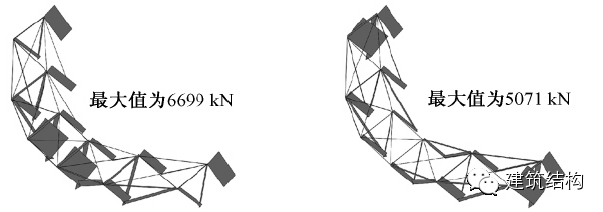

左:底层准永久竖向组合标准轴力
右:底层准永久竖向组合标准弯矩
左:底层X向地震作用下轴力
右:底层Y向地震作用下轴力
西侧桁架柱底标准内力示意图

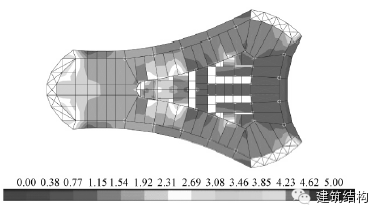

4层楼板应力/MPa

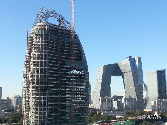

孙逊:在设计阶段,采用了Rhino、Revit等工具对体系构件进行了精确描述。在制作单位的通力协作下,完成了部分复杂节点的铸钢件设计和分析。在有个别安装缺陷和瑕疵发生后,进行了带缺陷结构体系复核,较多构件都是三向倾斜的,对施工放样、加工制作等均提出了严格的要求,顶部穹顶部分由于幕墙方案的调整,空间桁架在根部的角度有所调整,原屋面的节点已施工安装完成,此时就进行了带缺陷的结构体系复核,并进行了适当的加强。
《建筑结构》:请介绍下该项目实际的用钢量指标,如地下室、地上标准层等。
孙逊:本工程由于复杂的体型和高度,实际用钢量还是偏高的。主体结构塔楼部分的用钢量约为180kg/m2,混凝土仅用在组合楼板和钢管混凝土柱,用量较少;地下室的经济指标和常规结构差不多。
施工中的钢结构
