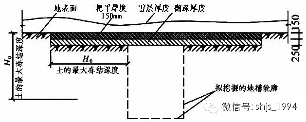

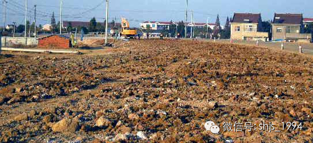

⑴ 翻松表土耙平法:在预先确定冬季挖土的地面上,将表土翻松并耙平,翻松的土层中充满空气的孔隙可降低土层的导热性。翻松耙平的深度根据当地土层冻结深度确定,一般在入冬之前的秋季进行施工。
翻松耙平防冻法:
翻松耙平进行地基土的保温防冻:

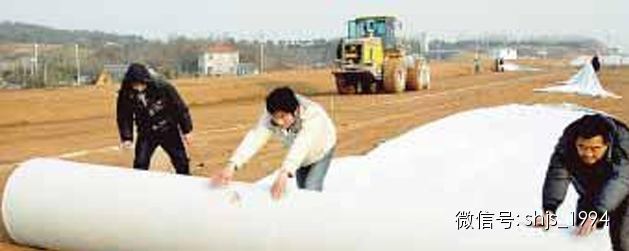

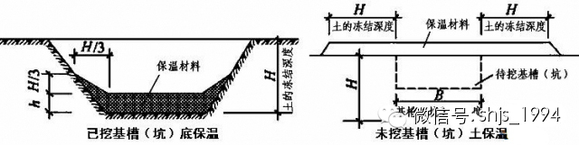

⑵ 覆盖保温材料法:对已开挖的基槽(坑),保温材料铺设在基槽(坑)底表土上面,靠近基槽(坑)壁处,保温材料需加厚;对未开挖的基槽(坑),保温材料铺设宽度为土层冻结深度的两倍与基槽(坑)宽度之和。适用于面积较小的地面防冻或较小的基槽(坑)防冻。
路基覆盖保温材料:
覆盖保温材料法: 0.jpg

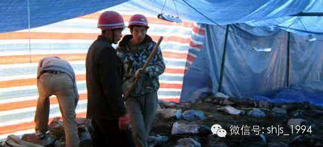

⑷ 暖棚保温法:适用于防止已开挖基坑(槽)基土受冻的方法。一种是在基坑(槽)上面铺设木楞、木板和15~20mm的保温材料;另一种是在基坑(槽)底面铺设珍珠岩袋、稻草、炉渣等保温材料,然后搭设塑料大棚。

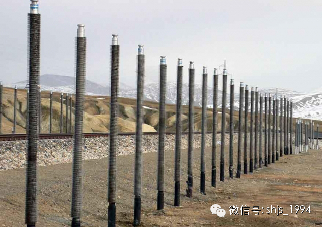

青藏铁路在施工中采用热棒技术:
它通过散热和吸取冷气,将冻土层温度始终控制在0摄氏度以下,使冻土不发生融化,保证路基和路面结构稳定,不发生沉陷和变形.避免了地表开挖、铲除植被、路堤取土等人为工程活动对冻土生态环境的破坏。

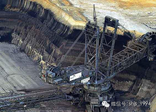

⑵ 机械开挖:当冻土层厚度为0.4m以内时,可用挖掘机、松土机等土方机械开掘冻土层;如冻土层厚度超过0.4~1.2m时,可用打桩机破碎或重锤击碎冻土,然后用装载机或正、反铲装车运出。
⑶ 爆破法开挖:冻土层厚度小于2m时,应采用爆破法开挖冻土方。
多轮斗式挖掘机进行冻土开挖:

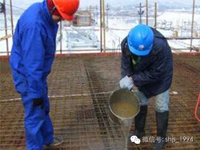

⑴ 原材料的加热:优先采用加热水的办法,当加热水仍不能满足要求时,再对骨料进行加热。水和骨料的加热温度一般不超过800C和600C;当水、骨料达到规定温度仍不满足热工计算要求时,可提高水温至1000C,但水泥不得与800C以上的水直接接触;
水泥不得直接加热,宜采用“暖棚法”加热并存放。
⑵ 搅拌前,先用热水或蒸汽冲洗搅拌机。投料时,先投骨料和已加热的水,然后再投入水泥;水泥不应与800C以上的水直接接触,避免水泥假凝;

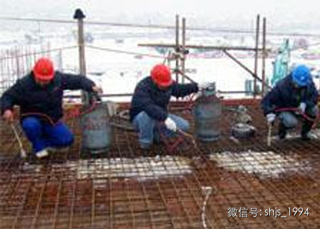

融雪化冰:

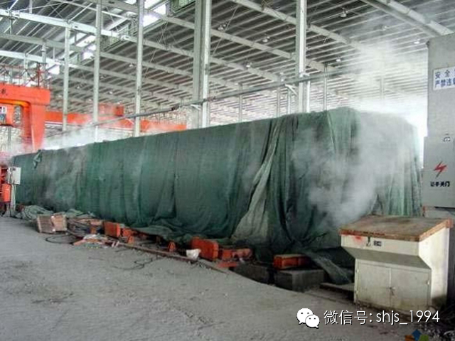

4、蒸汽加热法
蒸汽加热法一种是湿热养护(棚罩法、蒸汽套法及内部通汽法),蒸汽与砼直接接触,利用蒸汽的湿热作用来养护砼;另一种是干热养护(毛管法、热模法),蒸汽作为热载体,通过散热器将热量传导给砼使砼升温。

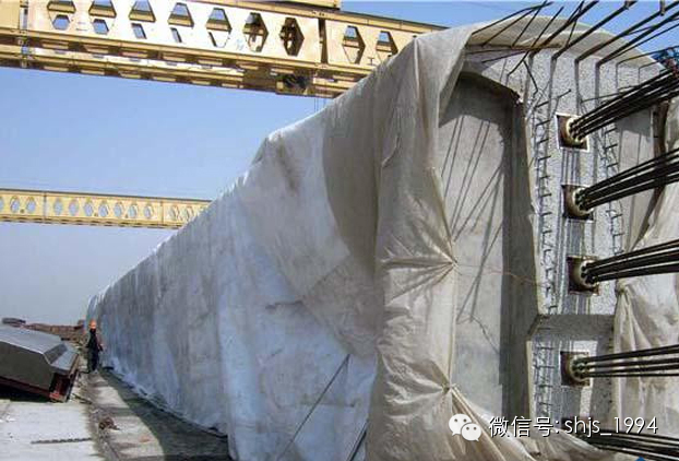

蒸汽养护砼时,采用普通硅酸盐水泥时最高养护温度不超过800C,采用内部通气法最高加热温度不超过600C。
蒸汽养护:
T 梁蒸汽养护:

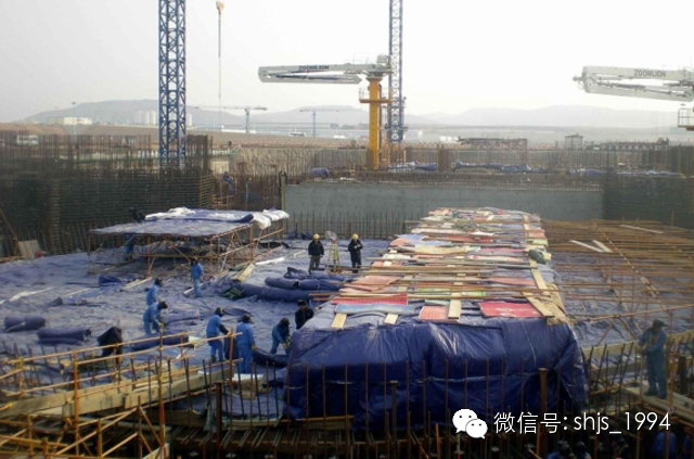

5、暖棚法
在建筑物或构件周围搭设大棚,通过人工加热使棚内空气保持正温,砼的浇筑和养护均在棚内进行,适用于砼工程较集中(如地下工程)的区域。暖棚常以脚手架材料为骨架,塑料薄膜、帆布或编织布围护。优点:劳动条件好、效率高、质量有保证,施工操作与常温无异;缺点:暖棚搭拆用工多、供热需大量能源,费用较高,棚内温度低(通常不超过100C),砼强度增长慢。
采用暖棚法要保证棚内各点温度均不低于50C,采用明火升温时要注意防火防毒。
当日平均气温低于-100C时,暖棚法难以奏效。
暖棚法施工:

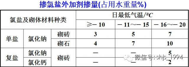

② 砂浆的要求:掺盐法应按不同最低气温控制掺盐量;当氯盐掺量过少,水化反应极其缓慢,会降低早期强度。如氯盐掺量大于10%,砂浆的后期强度会显著降低,同时导致砌体析盐量过大,增大吸湿性,降低保温性能。按气温情况规定的掺盐量见下表。
当日最低气温等于或低于-15 0C 时,承重砌体的砂浆强度等级应提高一级;原材料的加热应优先加热水,满足不了温度时再进行砂的加热。砂浆拌制的投料顺序是:水和砂先拌,再投放水泥。砂浆应采用机械进行拌和,搅拌时间比常温季节增加一倍。拌和后的砂浆应注意保温。砂浆砌筑时温度应不低于5 0C 。
