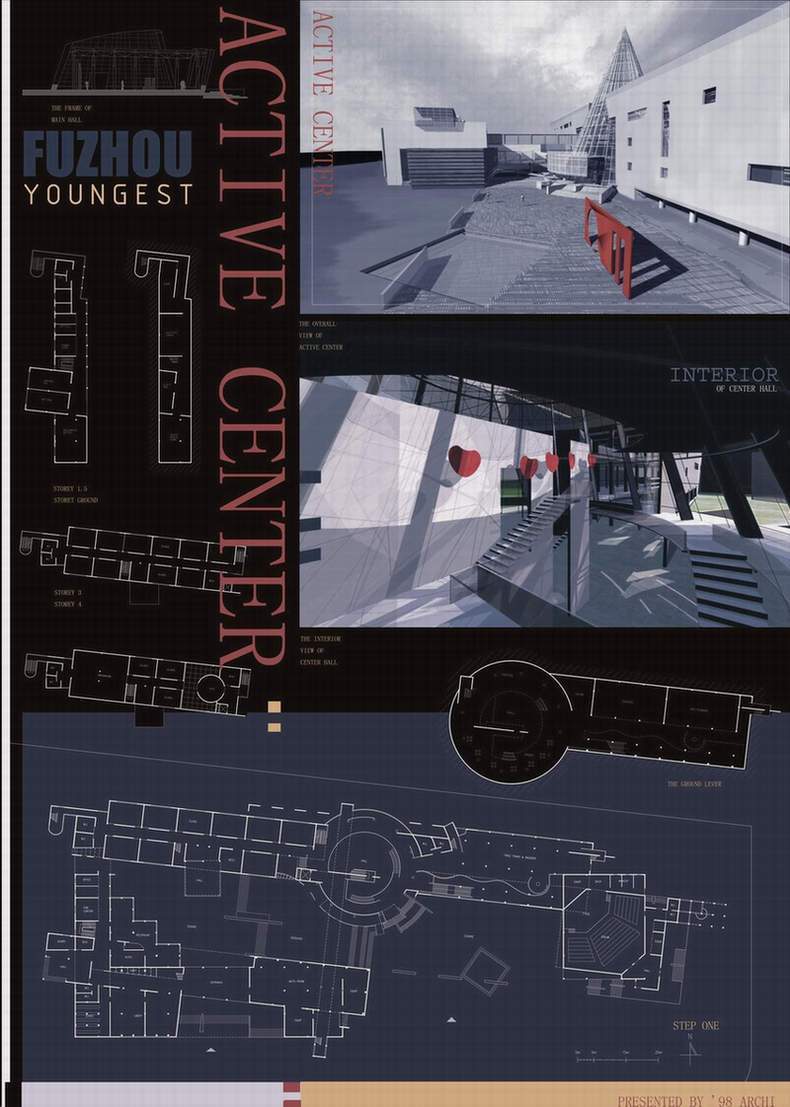

我的课程设计。尝试着探索空间的变化与统一。

广场与室内空间
是否能找到“现代街坊”的想法呢?迷茫……
举报
jt1whzvc
2013-8-7 23:15:21
说明:方案基地较为狭长,北端呈6度角倾斜,东南角是十字路口。
本设计通过狭长的广场把中心划分为北部主楼(包括教学和活动部分)和南楼(求知展览部分)
南北楼以天桥为衔接体,通向锥形中央厅的二层的天象馆。天桥也是划分广场动静区的分界。
锥形中央厅的半地下层是餐饮和沙龙,二层是半球形天象馆。
六度倾角运用到了设计中,成为空间变化的元素。
在空间理解上我尝试着寻找“传统街坊”与“现代街坊”的结合点……
设计是个迷茫和顿悟的过程,希望大家分享…………

to GeorgeLee
多谢你的意见,正如我标题所说的,对空间变化统一的探索就是一个迷茫与顿悟的过程。
关于南楼的立面,我有多个方案的推敲,尝试过平顶或其他,但主要基于广场
的视觉效果,我考虑是否可作为活泼的变化元素,不显单调(表现图3)
主楼的立面也是矛盾之一,我想保持开碎窗的统一的实体感(碎窗室内光环境见室内表现2),又要兼顾背后不同的功能要求,主楼的南立面或许还有推敲的地方吧。

但是,我总觉得波浪形的顶看过去有点别扭,你觉得呢?
可以换一种形式,弧形墙或者是用廊架顶,用艳丽的颜色

非常优秀! 你几年纪?

入口处是不是有点铜墙铁壁的感觉!

to GeorgeLee:
谢谢。
我可以尝试,做好了会贴出来。

下了工夫,也有灵气,后生可畏呀!
