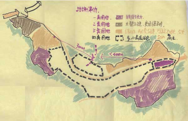

地块的位置处在贵阳市东北角山坡地,现状大部分为山地,西侧入口处有一定数量的建筑物,并有相当可观的商业价值(现状很多小商贩)。自西向东随着地形的不断提高建筑密度逐步降低,最后只剩下少量的农民住宅散落在以松树为主的山坡地上。
除了西侧入口的杂乱建筑物之外,基地内部的植被状况非常好,住宅的景观每个角度都很好;但是坡度变化复杂,有些地区的坡降很大,且朝北的坡地较多。这些条件是制约住宅设计的地方,同时也是找到设计突破点的有利条件。
此次概念设计的目的是:
通过对这个地块的研究、结合当地(大区域)与本地块(小区域)的具体特点,提出既符合当地情况又有相当的前瞻性的居住概念;并合理的制定有效的开发量及不同性质住宅的开发比例,为下一步详细规划及建筑设计提供相映的控制性指标和区域法规;同时也通过此次设计的实践建立一套可以指导贵阳市住宅建设的一套方法。
规划概念
我们在此提出一种生长式发展的概念,所谓生长式发展的理由基于此地块的特点。20米宽的规划主要道路限定了我们的总体规划结构是一种串联式的结构,串联的单元规模为一种规模约110户的小型迷你社区(我们称之为小型居住综合体)。每个社区间距控制在24米以上,每个社区都有边界控制,如此的开发方式是对山坡地景观最大限度的利用和最低限度的破坏。
公共建筑的配置除了入口处为业主要求的“中国移动”办公大楼之外均小区配套公建,鉴于山地住宅远离城市的特点,本案设计的公建配置方案原则是配套相对齐全,功能上要几乎涵盖居住体所需要的所有项目。还有,除了几处稍微大型的公建群体以外,在每个居住综合体的部分底层空间有少量的便民服务功能。
小高层住宅的安置主要目的是为了提高用地效率,并为区内提供一些识别性强的群体景观。本案布置的原则是集中线形布置在基地北侧。
在一些坡度情况比较良好的地方安排联排别墅区,建筑因势就形呈台地放射状布置,即考虑每一户别墅的景观也充分考虑了别墅区自身的形体魅力为全区带来的景观效应。值得注意的是,每块别墅区的山顶均布置以社区会所综合体。
地块的远期会有一处小学,因为操场的缘故,选择在基地东南较为平整处,与别墅区山顶会所遥相呼应。
最终,形成了基地自北向南的三个大梯度(12层~~7层~~2、3层),大趋势北高南低并随着山地东高西低的坡度拾级上升,这是一种值得骄傲的结果。

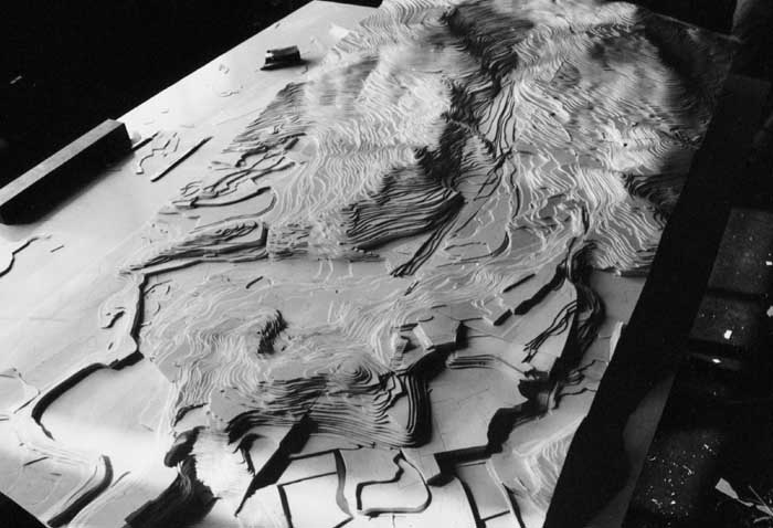

    现状地形
