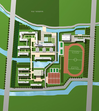

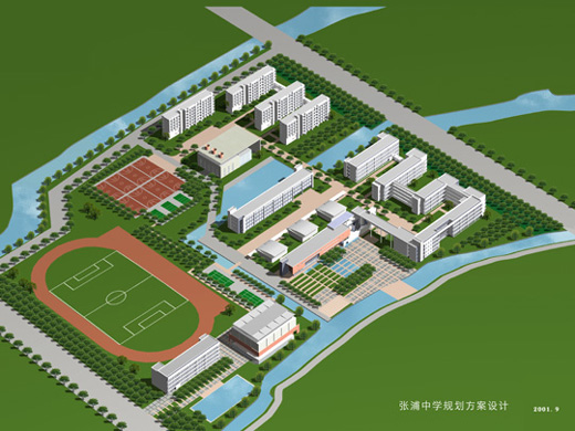

该中学位于江南某小镇.地块被一条河拦腰割断,这条河必需保存.地块的北部为一条小河,小河再往被为该镇的市政广场.
南部也为河流,规划要求设一城市次道路.东部为农田,将来可开道路.西部为城市主干道,规划要求退道路红线做20米绿化带,其他退5-10米.
     甲方要求:初中部54班,高中部18班.设篮球场8块,排球场3块,网球场2块,标准室内篮球馆一个,标准游泳池一个(露天).运动设施要求可单独对外开放,成人教学部也为单独对外使用.
总建筑面积4-4.5万平方米,总造价(预计投资)4000万RMB.
     设计构思:
                       1.合理利用现存河流将地块分为:教学区,生活区, 运 动区.
                       2.做一校前区广场与市政广场相呼应,同时可解决停车问题和学校形象问题.该广场要有绿化及水体,可供人停留.
                       3.道路交通采用人车分流系统.沿河为车流,教学区内为步行系统.
                       4.利用教学楼与行政楼的相连部为主入口(广场西部),造成了主入口在南北方向的广场轴线上的缺席,(向矶崎学的).
                      5.力求建筑与交通的高效率,强烈抗议当前建筑界的浮夸风.不需要的装饰和追求形式的假,大,空都不会出现.
              方案用时:10天(全套,渲染图为渲染图公司做)
              第一次和a18合作,我和他都尽力了,同时对对方的意见都采取了最大的宽容与妥协,协作精神是这次方案的最大心得.
               水平有限,时间有限,望大家指正.
总平面
(大图)
<img src='http://ispace.ok960.com/cgi-bin/rs/rs.cgi?op=get&session=bP0sfjGVljmEleockLE.voyYeDbPd6jd&dir=/u/nakataito/private/school&name=/u/nakataito/private/school/site.jpg&name2=/site.jpg>
鸟瞰图
(大图)
<img src='http://ispace.ok960.com/cgi-bin/rs/rs.cgi?op=get&session=bP0sfjGVljmEleockLE.voyYeDbPd6jd&dir=/u/nakataito/private/school&name=/u/nakataito/private/school/bir.jpg&name2=/bir.jpg>
入口透视
(大图)
<img src='http://ispace.ok960.com/cgi-bin/rs/rs.cgi?op=get&session=bP0sfjGVljmEleockLE.voyYeDbPd6jd&dir=/u/nakataito/private/school&name=/u/nakataito/private/school/ts.jpg&name2=/ts.jpg>

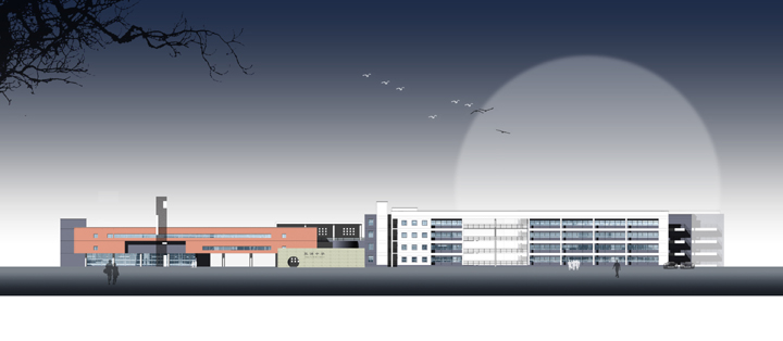

立面图

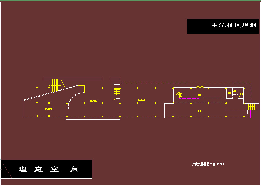

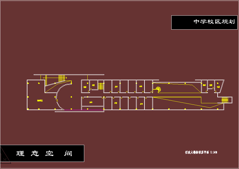

行政楼首层
行政楼二层

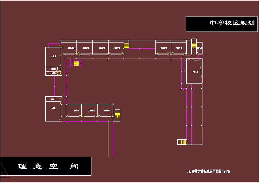

教学楼标准层平面(入口处)
大图我重新传过,让大家能看的清楚些.

    elor57s 2013-8-7 23:14:15
    平面挖了很多洞
  • jkqj01wr
    jkqj01wr 2013-8-7 23:14:15
    总图太小,运动场好象最好是东西向的
    平面洞太多,很不经济啊
    教学楼的楼梯拉这么长也够奢侈,追求形式也应找个好理由
    教室有两道墙是什么意思啊
