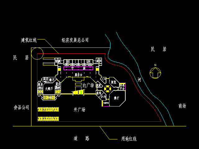

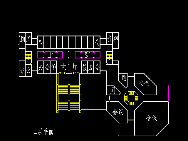

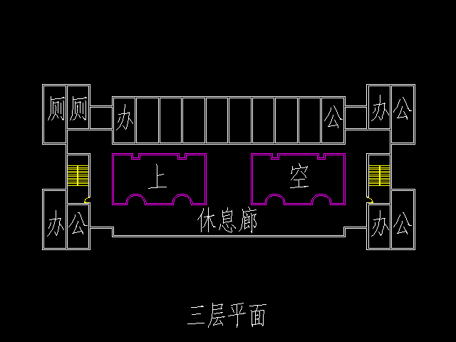

以上为“南方某镇人民政府办公楼方案”快题设计的各层平面图。
周围环境如第一张图所示。
设计时,第一感觉是周围环境很简单,对设计本身影响不大,设计的自由度较高。随着设计的深入,越感觉到吃力。
1、东面的小河只有4——10米宽,是否考虑其景观因素,再说是在一小镇?另外,建筑和小河的关系如何?是退开河岸还是像本方案一样,靠近河岸布置?
2、招待所部分与办公部分的关系如何?
开始想过分设,即在现在办公楼位置设办公不变,而将招待所部分(10间客房)分出,靠基地的东南角放置,入口开向主广场。这样,招待、办公内外有别,互不干扰。
3、食堂如果与康乐部分合设置于景观河岸,则考虑到厨房对河流和主入口的影响——视觉和环境;如果分开,联系又不太方便;若合设置于现在食堂的位置,又考虑到景观要求,。。。。。。
众多的疑问,请各位前辈、朋友指教!!
木子将不胜感激!!谢谢!
(柱网为7800*7800,客房和办公开间为3900)

主要构思是不想把政府办公楼做得太森严,在营造庄重气氛的同时,考虑到建筑环境的亲和性。内外两个广场的设计试图营造一种“人民群众与‘人民公仆’相融合”的氛围。让进入办公楼的群众在心理上有一个缓冲空间。
另外,在空间的组织上,采用“组团式”,将办公,食堂和康乐会议分成三个“组团”,每个组团围绕一个共享空间,为人们提供一个半公半私的交往空间。
主楼共三层,第三层休息廊部分南向采用玻璃幕墙。
