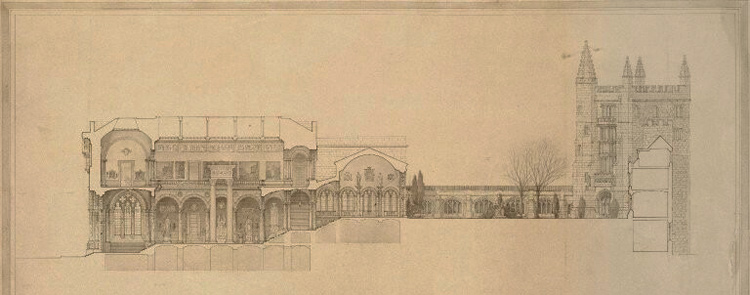

当康接手这个项目的时候,耶鲁大学美术馆是一个建于1926年的哥特式建筑。早在1832年耶鲁大学就建造了第一个美术馆,但后来收藏增长太快,自1867年起,艺术品开始零散分布在大学校园的不同收藏所。为了将艺术品集中起来展览,耶鲁大学于1926年修建了新的美术馆,由当时的著名建筑师Egerton Swartwout设计,1928年向公众开放。正如20世纪30年代校园建筑风靡的做法,美术馆采用了米黄色的石材,样式为哥特式。仔细观察这个建筑,它还采用了一些佛罗伦萨建筑的元素。

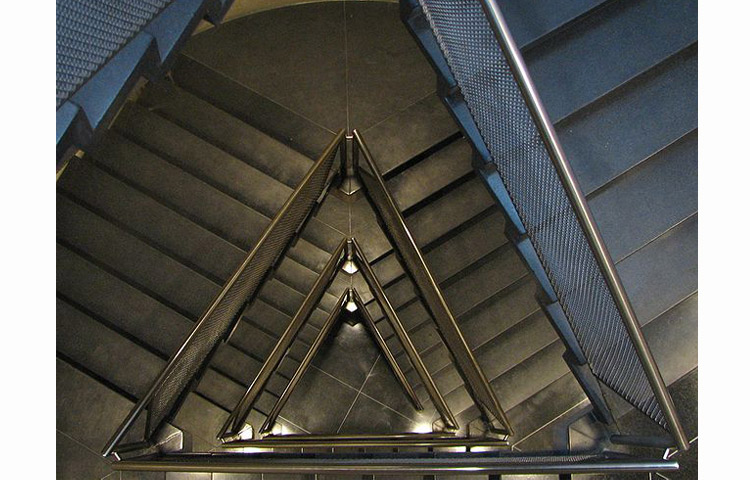

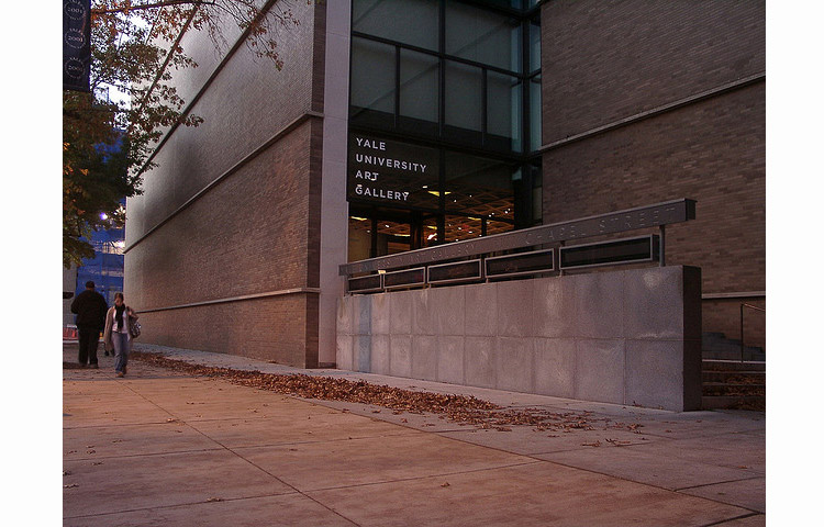

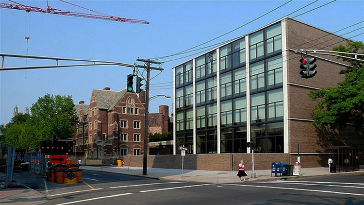

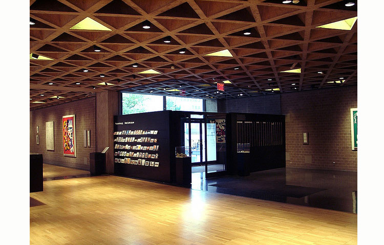

虽然紧挨着老建筑,路易·康还是大胆采用了灰砖、混凝土、玻璃和钢这样的现代材料。整个朝向街道的公共立面全是实的砖墙,没有一扇窗户。建筑立面稍微向街道突出,突出的侧面为全玻璃,成为非常谦虚的入口。如此,人从南向北沿着街道行走时,会觉得老的美术馆立面像是美丽的长卷和布景,自然而然地进入新美术馆的入口,新建的体量则消隐在人的空间体验之外。参观其室内,其屋顶的三角形混凝土屋顶十分突出。它看起来就像漂浮在空中一样,而筒灯、布展装置又沿着混凝土线条排布。事实上,建筑采用了一种创新的四面体形中空的混凝土空间结构。所有的设备管道和电缆都布置在四面体结构内部的空隙中,然后通过三角形屋顶分布到展览空间的各个地方。这种结构则使得展览空间开敞而纯粹。方形的建筑形体,三角形的混凝土屋顶,三角形的楼梯,都出现在了耶鲁大学美术馆中。后来,简洁的几何形体,混凝土的使用,光的自然的采用,都成为康后来反复出现的形式语言。
